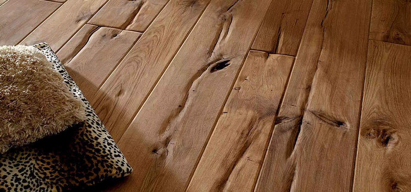

    #192105
    joinerjoiner
    Немного "творческого" подхода к досчатым полам….
