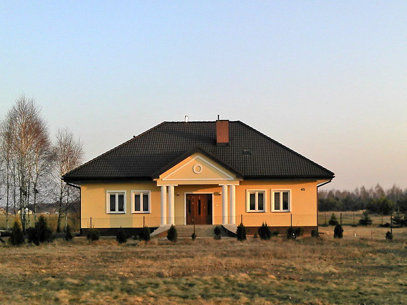

    Подскажите, как определить оптимальную высоту четырехскатной крыши(в коньке) для одноэтажного дома с внешними размерами 12 * 14,4 м., высота потолков 3 м., кровля будет холодной.Хотелось бы чтоб визуально красиво смотрелась, относительно дома с такими большими габаритами.

    использовтаь скетчап, готовые проекты и прочие визуализации.. ибо восприятие субъективное. ну и фото конечно.
    я так понимаю — бывает пополще… или повыше.
    примерно Ваши габариты (там одноэтажные все подряд можно смотреть.. но фото реальные не везде):
    https://www.projektygotowe.com/projekty/jednorodzinne_parterowe/aster_ce.html
    https://www.projektygotowe.com/projekty/jednorodzinne_parterowe/tercja_ce.html
