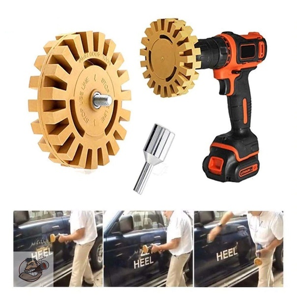

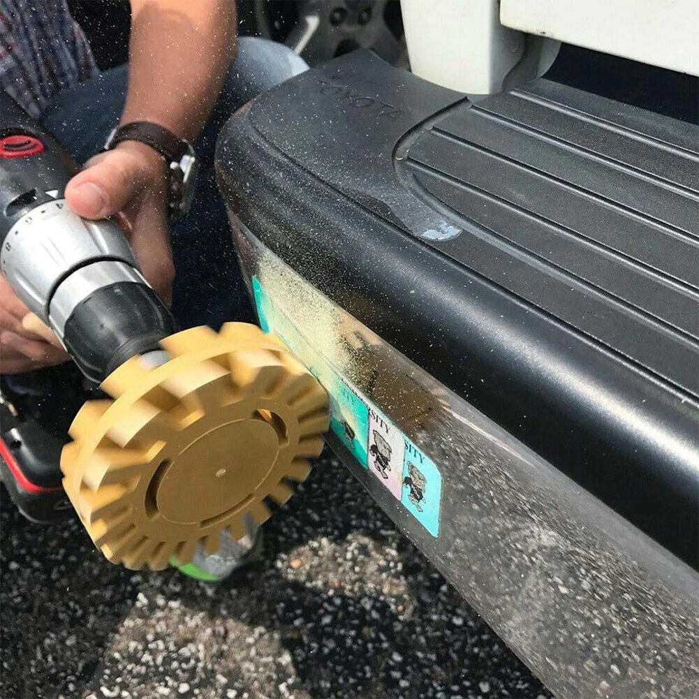

    АватарКонстантин Иванов
    Резиновый круг для снятия наклеек и липких лент
    https://aliexpress.ru/item/33044375646.html
    #502303
    приделать моторчик к стирательной резинке!
    Гениально!
    #596833
    бродягабродяга
    • Ростов-на-Дону
    На али специальный скребок для снятия наклеек продается:
