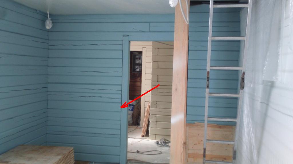

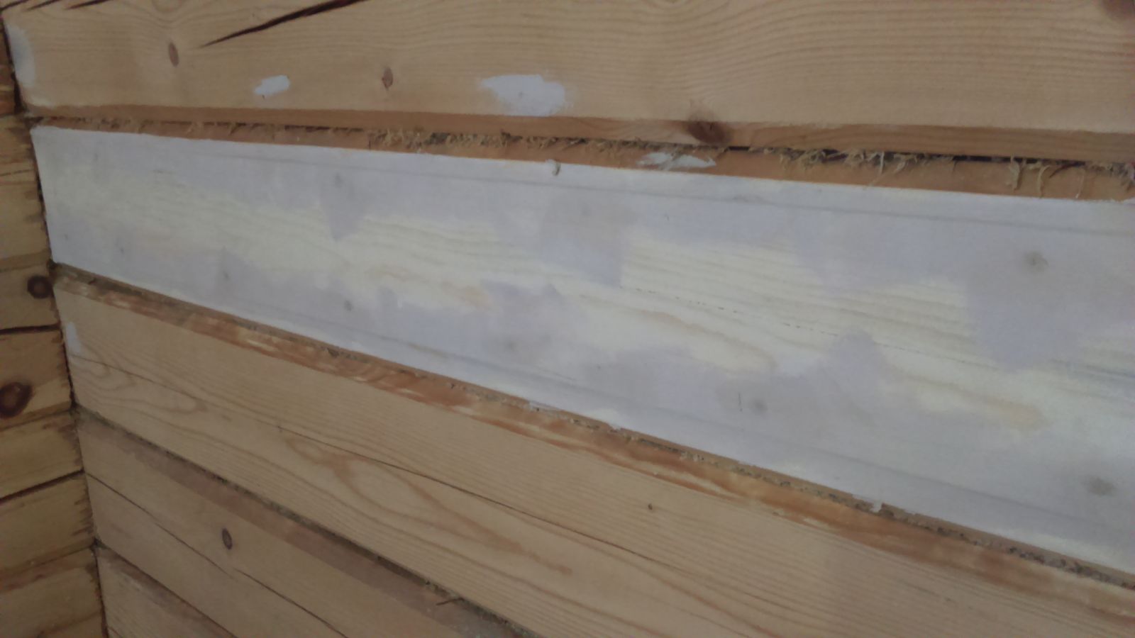

    Был у меня вот такой кусок бруса
    Взял я фрезер и по направляшкам (из двух штакетен) выбрал сантиметра 1,5-2 этой гнили.
    Потом рубаночком подготовил досточку  по размеру паза и вклеил её куда надо. Прижал, чем попалось.
    Утром следующего дня понял, что пожадничал и мало клея нанёс. Да и фрезером по штакетинкам основание не сильно ровное получилось. Поэтому доска кое где «играла» под нагрузкой. Усилил всё саморезами.
    Ну и замазал шпатлёвкой.Потом шлифовал, потом мазал снова шлифовал и снова мазал.
    В итоге получилось очень неплохо.
    Самое смешное, что результат мне не понравился. Т.к. при близком рассмотрении ничего не видно. Шибко ровно и идеально. Как пластмасса. Отличается на фоне основного бруса.
    Но время эксплуотации проявило мои неточности в работе (кривизна подготовки поверхности и саморезы) досточка пошла небольшими трещинами, что добавило ей натуральность и слилась с остальной стеной.
    Написал я этот отчётик не для того, чтобы похвастаться, а для  того, чтобы показать, как можно устранить дефекты в стене. Думаю если немножко потратить время на изготовление универсальной направляющей для фрезера (чтобы его с лёгкостью. перемещать по осям Х и У), то можно взяться за «лечение» трещин на брусе или в бревне (многих это парит). Выбрать паз, время много не надо, вклеить заготовку тоже, ну а дальше построгать да пошлифовать…

    Может просто герметиком для дерева и покрасить. Доску порвет наверное
