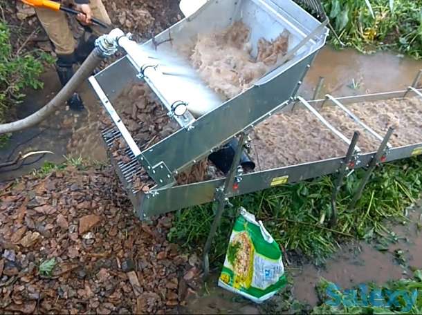

    Универсальное сито для разнокалаберных фракций — хоть холото мойте 🙂

    Пример конструкции сухой драги
    Каркас: Деревянная рама 1×1 м.
    Сито: Металлическая сетка с ячейками 10 мм для отделения крупных камней и 2 мм для мелких.
    Желоб: Наклонный лист металла (30°) с рифлями (высотой 5 мм) для задержки почвы.
    Вентилятор: Бытовой вентилятор мощностью 500-1000 Вт для создания воздушного потока.
    Контейнеры: Два пластиковых ведра для сбора камней и почвы.
    Процесс:Грунт засыпается на верхнюю часть сита.
    Включается вентилятор, который выдувает мелкую почву в контейнер.
    Камни скатываются по желобу в отдельный контейнер.
    Мелкая почва проходит через сито и собирается ниже.
