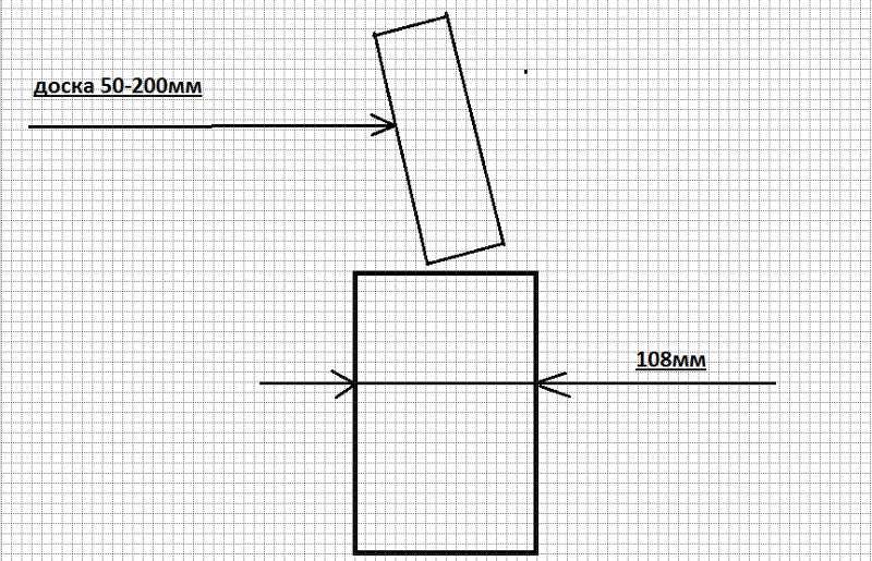

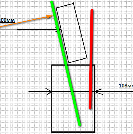

    Я доски-вертолеты вытягивал строй-уголком усиленным в сочетании с обильным поливанием.
    Было так:
    брал одну плоскость перпендикулярно, и вытягивал вторую углом. Доска выравнивалась ) После сушки была ровной (какое-то время, но тут ее надо скорее в дело)
