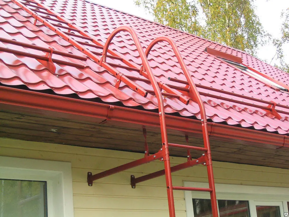

хочу на следующий сезон лезть фартуки на дымоходах переделывать17 Сен'25 в 11:29 #616010В идеале лестница для крыш должна иметь такой переход. Смысл — не испортить карниз и водостоки:

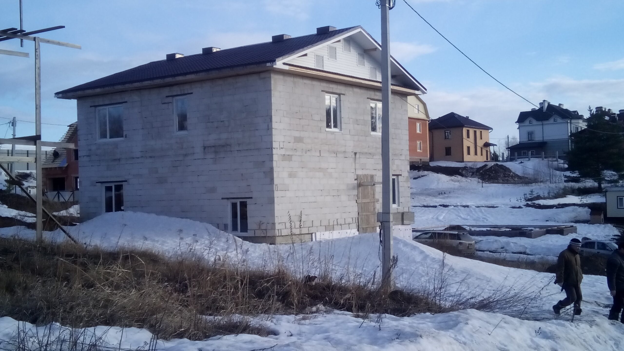

Я, оказывается, тут не отписал о своём способе выход на крышу ;-)).
Выход на чердак по лестнице-люку, на чердаке есть пара люков/крышек 60х60 оббитых железом. Хотел сделать с держаками/фиксаторами как на флягах, потом просто притянул саморезами…
В общем — крышку откручиваю, снимаю внутрь чердака, через люк выхожу на кровлю, к стропилам привязаны куски верёвки, за которые можно зацепить карабин страховки.Люки в «коне».
30 Сен'25 в 12:13 #616606получается люки на самой верхушке кровли, ближе к коньку?
30 Сен'25 в 12:50 #616608получается люки на самой верхушке кровли, ближе к коньку?
У меня нет конькового бруса, аля фермы, между ними по центру двускатной кровли выходы на неё.
Вот так:
Крайние выходы, в средние вывод вентиляции и фановой.
1 Окт'25 в 09:11 #616612получается люки на самой верхушке кровли, ближе к коньку?
У меня нет конькового бруса, аля фермы, между ними по центру двускатной кровли выходы на неё. Вот так: Крайние выходы, в средние вывод вентиляции и фановой.
ээээ… извиняюсь…. а окошко на уровне пола — лестница в подвал?
