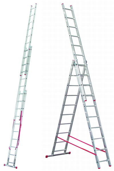

    Нормальные решения — кольца. Только надо их насквозь стропила пропускать, и герметизировать лучше.
    До кольца — по раскладной дюралевой леснице — потом на карабин — и бегай на здоровье.
    Дешевле ничего не придумаешь.
