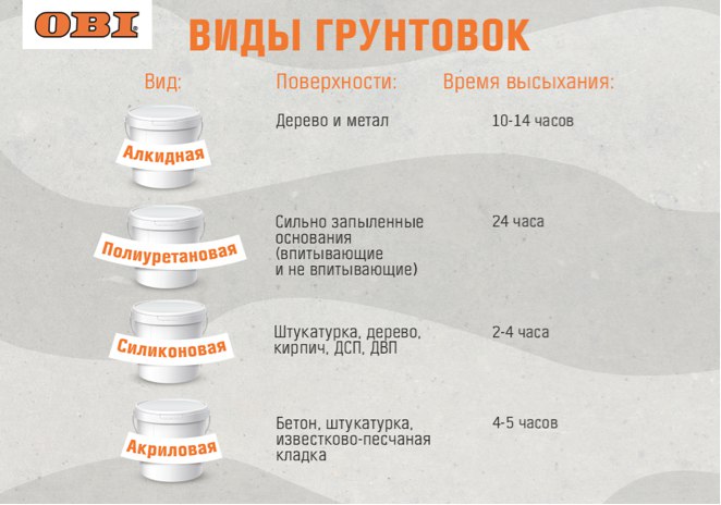

    А что за грунтовку использовали — соответствует ли моменту ? ))
    вот простая шпаргалка на будущее:
