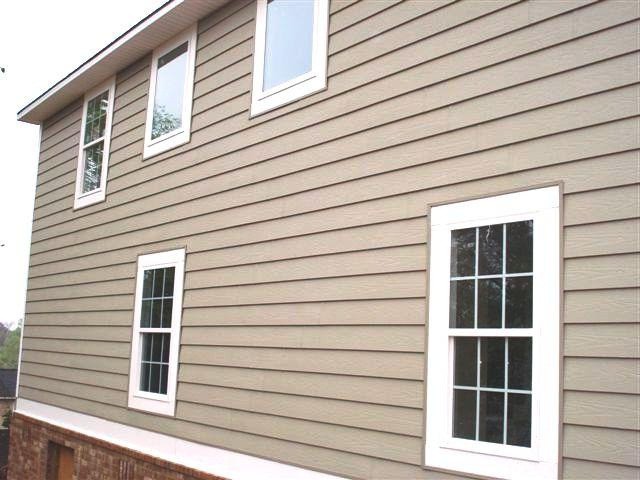

    Я встречал только три стеновых профиля
    • корабельный брус (это наполовину ровный, на треть со скосом) — самый распостраненный
    • елочка
    • блок-хаус (полубревно)
    …. А бывают еще какие-то другие профили по форме? Вот искал имитацию доски-вагонки, но получается таких не бывает ???   Обязательно часть со скосом.
    Или я не там смотрю… хелп )
