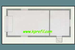

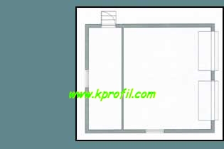

    Выбор каркасной технологии для гаража кажется уместным в Сибири. А сколько это будет стоить кругом-бегом ?
    Вот такой проект:
    И вот такой проект под ключ:
    ПРАЙС-СПЕЦИФИКАЦИЯ ГАРАЖ НА 2 МАШИНЫ
    Гараж на две машины 9м х 7,2м:
