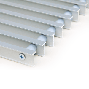

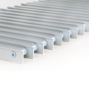

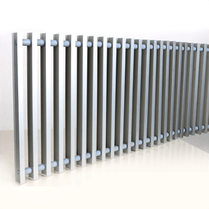

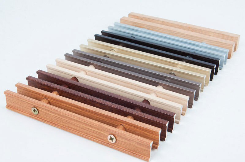

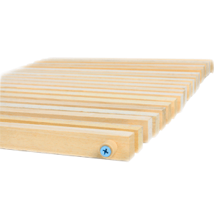

    #152743
    Можно просто топить батареи в пол и ставить решетки сверху.
    Решетки продаются по интернету:
    Ширина
    Цена, руб.
    Цена на разнополочный двутавр высотой 20мм
    191
    2100
    231
    2200
    251
    2300
    291
    2500
    351
    2800
    371
    2900
    Цена на разнополочный двутавр высотой 20мм (шаг 12мм)
    Ширина
    Цена, руб.
    191
    2475
    231
    2758,5
    251
    2902,5
    291
    3186
    351
    3609
    371
    3753
    Цена на равнополочный двутавр высотой 18мм
    Ширина
    Цена, руб.
    190
    3740
    230
    4136
    250
    4312
    290
    4708
    300
    4796
    350
    6160
    370
    6380
    430
    6952
    Цена на деревянную решетку без покраски
    Ширина
    Цена, руб.
    190
    3300
    230
    3700
    250
    4100
    290
    4700
    350
    5500
    370
    5700
