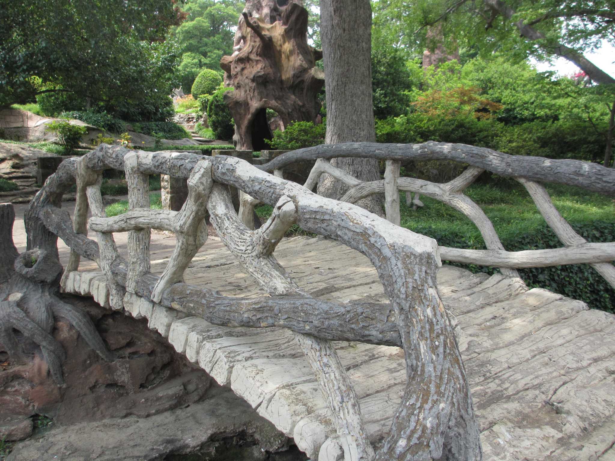

    Это техника «Faux Bois» — и все не так сложно, как может показаться вначале.
    Faux Bois относится к художественной имитации дерева или древесной структуры в различных средах. Эта техника своими корнями уходит в эпоху Ренессанса. Французские мастера сада, которых называли «рокайлерами», использовали обычные материалы: стержни, бочковые ленты и проволочную сетку. С изобретением цемента, для французской выставки в 1867 году, был построен мост из железобетона. Этот мост был выполнен в стиле Faux Bois, детали моста были изготовлены таким образом, что походили на деревянные.
