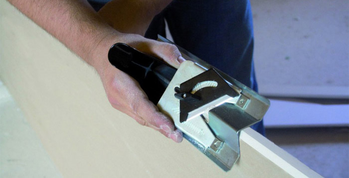

    вводная инфографика:
    Устройство кромочных рубанков
    Конструкция рубанка довольно проста и, как правило, знакома всем, кто сталкивался с рубанками по дереву, поскольку принципиальной разницы в устройстве нет. Отличием является то, что кромочный рубанок для гипсокартона предназначается не для выравнивания поверхности, а для создания на краю гипсокартонного листа фаски под определённым углом (в большинстве случаев угол составляет 45°). Устройство инструмента соответствующим образом изменено для выполнения этой задачи.
    Корпус рубанка изготавливают из металла или полимерных материалов. Пластмассовые инструменты, как показывает практика, вполне достойно себя показывают, однако большинство профессионалов всё-таки предпочитают металлические рубанки. Сам режущий наконечник-лезвие (чаще всего, трапециевидной формы) крепится на корпус с помощью специального винта. Это позволяет не только при необходимости менять нож, но и устанавливать определённый угол обработки или менять положение для работы с листами разной толщины. Понятно, что не у всех моделей инструмента возможна регулировка. Кроме того, можно встретить рубанки и с двумя ножами.
    Если лезвие закреплено надёжно, допускается снимать кромки с деревянных или пластмассовых деталей. Следует, однако, помнить, что нецелевое использование рубанка на пользу ему не идёт. Для удержания инструмента в руках на корпусе располагают одну или две рукоятки. При выборе кромочного рубанка рукояткам часто уделяют особое внимание, поскольку удобство хвата влияет не только на ощущения работника, но и на качество получаемой кромки. Желательно подержать инструмент своими руками, чтобы оценить, насколько он будет удобен в работе.
    Принцип работы и особенности применения
    Применяя кромочный рубанок для гипсокартона, обрезают край листа под необходимым углом. После соединения листов в месте стыка остаётся небольшая канавка, которую заделывают серпянкой с последующей заполнением шва шпатлёвкой и шлифованием. Для качественной обработки внешних углов обязательно использовать металлический уголок, поскольку острые углы ГКЛ довольно хрупкие и угол без дополнительного упрочнения будет крошиться.
    Чтобы перемещать инструмент, давить следует на заднюю рукоятку. Передняя используется для того чтобы направлять рубанок. С помощью передней ручки можно также регулировать толщину снимаемого материала. Инструменты бывают оснащены линейкой и боковым упором. Угловой ограничитель позволяет срезать край под необходимым углом. При снятии фаски не следует нажимать на инструмент слишком сильно. Мягкий нажим позволит сделать более качественную кромку, в то время как слишком сильный чреват испорченным краем листа.
    Лезвие затачивается специальным точилом, входящим, как правило, в комплект поставки вместе с рубанком. Точить нож, однако, нужно не всегда — его можно перевернуть обратной стороной и использовать дальше. По мере износа режущая часть просто заменяется новой, тем более что многие компании применяют ножи одинаковой формы и трудностей с их покупкой не возникает. Цена же нового лезвия небольшая.
