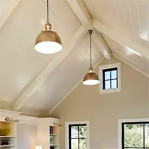

    Вопрос про балки изнутри:  как это все держится без поперечин?
    Может кто видел готовые каркасные узлы для такой крыши.  Интересует как крыша держится без нижних поперечен которые стягивают стропила.
    Ну или фото конструктива у кого есть похожие

    На фасаде можно над окнами тягу кинуть, проблем с жесткостью нет. А вот боковые стены — да, инженерная задача. По моим ощущениям каркасник с его вертикальными стойками в такой конструкции будет вести себя лучше чем брусовой и даже кирпичный.
    Может и правда будучи связан перекрытием первого этажа держит за счет вертикальных стоек? поди-ка согни плаху 50х200 в плоскости. Считать надо.
    #204089
    это если стойки боковых стен сразу делать неразрывными — от "уровня нуля" до кровли.. там должно быть меньше 6м.

    если на коня положить и сверху скрепить стропилины, то снизу сропилы к муэрлату не крепят, но помятуя о ветрах, я бы привязал каждую стропилину к стене через "скользящий" крепёж (ни разу не видел, только сейчас сам придумал, такое название)…
    Я сейчас всех определений не помню, скажу по памяти…
    Если есть конь и муэрлат, когда на них кладём стропилы они называются свободно настланные, в таком случае их необходимо крепить от сдвига только в одном месте (сверху или снизу), ИМХО, предпочтительнее вверху скрепить меж собой гвоздеванием или шпилькой. второй конец стропилины должен быть свободным (скользящим по стене/муэрлату), но как тогда крепить низ от ветра у меня тупик, Мастер-кровли скорее скажет верное решение…
    А на фото, скорее всего, балки стропил "фальшивые" или дизайнерские…

    ну это само собой. либо сращивать с хорошим перехлестом. там невысоко, кстати, полтора этажа.

    Вот здесь для чего фермы?
    если ширины не более 5м.

    А над кроватью — чем не поперечина? Если ее убрать, то стены разъедутся и будет пузырь.

    Кроме кровати тут еще будет сильная поперечина на остеклении. Так что не вижу поводов для беспокойства.
