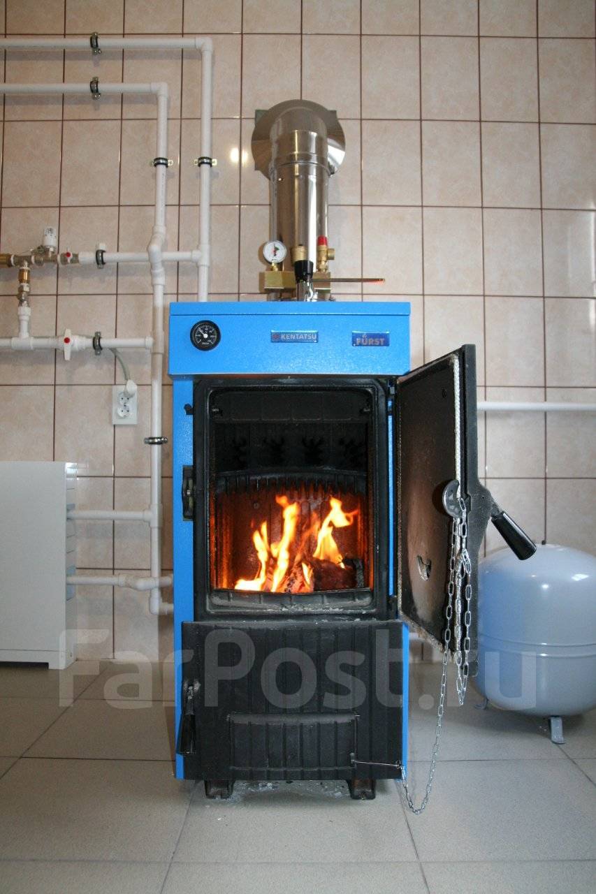

    Кто-нибудь ставил пеллетную горелку в тт котёл?
    большинство пеллетных котлов это ТТ+ горелка+ заменённая дверца под горелку.
    У меня ТТ котёл в комплекте есть и обычная дверца и колосники под уголь/дрова и регулятор тяги. На ютубе куча роликов по самостоятельной установке горелки в котлы.

    .Юрий. написал:
    например:

    Просто, я посмотрел на цену горелки. Мне кажется, что она неопрадано завышена за такое маленькое устройство.
    Также у меня котёл не совсем стандартный. Там колосники не снимаются. Они выполнены в виде рубашки охлаждения. Весь котёл чугунный и даже передние чугунные дверцы необычной толщины. Дверки не поменять. Выпиливать в чугуне(а в них ещё стоит термо-плита), как-то не тянет..

    В Вашем случае надо снимать нижнюю дверцу полностью и снимать шуруровчную решётку. Вместо нее — горелку.

    Эта решётка 10см в середине. Горелка 17см.
    #204542
    17 габариты или ей надо такое пространство, чтоб впихнуть? Переходная деталь никак?
    Посмотрель мельком видео.. Значит снимать верхнюю дверцу, брать стальную пластину, крепить её намертво вместо дверки, а в ней уже и дырку и теплоизолирующую конструкцию для пластины.

    Тут 145мм. Меньше не нашёл.
    #204544
    .Юрий. написал:
    Значит менять верхнюю дверку на пластину…
    там помимо самой горелки ещё головное утройство — автоматика, бункер, датчики, шнек с редуктором, гофра. Из всего этого и складывается самолёт.

    Понял. Значит на сайте фото не отражает всего набора. На фото, только горелка без всего.

    Сама горелка представляет из себя кусок металла сваренного в виде ковша с мини колосниками+датчик пламени+тэн розжига+вентилятор + плата для подключения к голове. Возможны доп опции по механической очистке и пневмоочистке.
