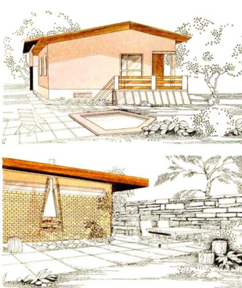

    ​Рис. 3. Жилой дом в пос. Вийратси Эстонской ССР
    Жилой дом в пос. Вийратси Эстонской ССР.

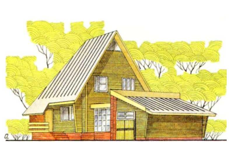

    Рис.31. Одноэтажный трехкомнатный дом в пос. Запрудное Нижегородской области — типовой проект 186-209-8 (жилая	площадь 45,16 м2 общая — 82.18 м2)
    Одноэтажный трехкомнатный дом в пос. Запрудное Нижегородской области — типовой проект 186-209-8 (жилая площадь 45,16 м2 общая — 82.18 м2):
    а — общий вид.

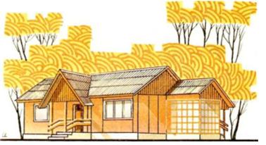

    Одноэтажный четырехкомнатный дом, сблокированный с хозяйственной постройкой и гаражом в пос. Пушкинский Саратовской области — типовой проект 184-16-28/1 (жилая площадь 50 м2, общая — 99,3 м2)
    Одноэтажный четырехкомнатный дом, сблокированный с хозяйственной постройкой и гаражом в пос. Пушкинский Саратовской области — типовой проект 184-16-28/1 (жилая площадь 50 м2, общая — 99,3 м2):
    а — общий вид.

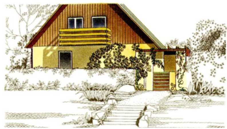

    Одноквартирный четырехкомнатный жилой дом в пос. Софьино Московской области — индивидуальный проект (жилая площадь 60,1 м2, общая — 81,9 м2)
    Одноквартирный четырехкомнатный жилой дом в пос. Софьино Московской области —индивидуальный проект (жилая площадь 60,1 м2, общая — 81,9 м2):
    а — общий вид.

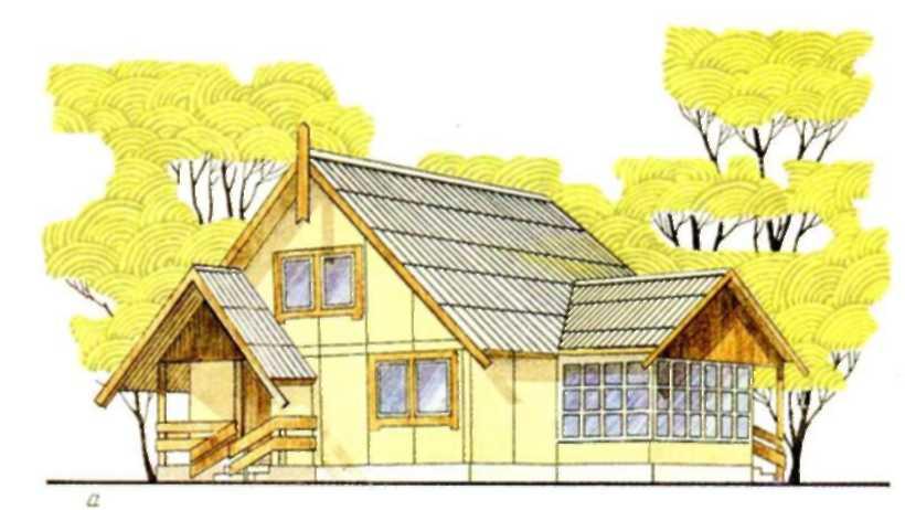

    Мансардный трехкомнатный дом в Волоколамске Московской области — типовой проект 146-214-4 (жилая площадь 42 м2, общая — 86 м2)
     а — общий вид

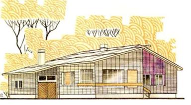

    Экспериментальный мансардный четырехкомнатный дом в пос. Запрудное Нижегородской области — проект 13.10.79 (жилая площадь 55,13 м2; общая — 111,91 м2)
     а — общий вид

    Озеленение палисадника (пос. Вийратси Эстонской ССР)
    Приквартирный участок при жилом доме в пос. Вийратси Эстонской ССР
     Приквартирный участок при жилом доме в пос. Вийратси Эстонской ССР:
    а — зона отдыха с водоемом при доме; б — лона отдыха в саду

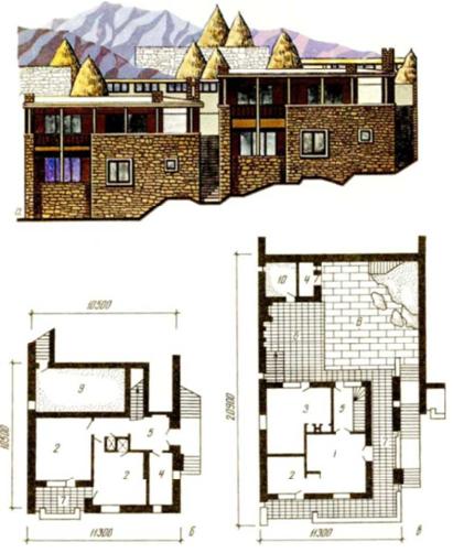

    Блокированные дома на крутом рельефе в пос. Гулани Грузинской ССР
    Блокированные дома на крутом рельефе в пос. Гулани Грузинской ССР:
    а — фасад; б — план первого этажа; в — план второго этажа;
    1 — общая комната; 2 — спальня; 3 — кухня-столовая; 4 — санузел; 5 — передняя; 6 — жилой крытый дворик; 7 — галереи; 8 — открытый дворик; 9 —кладовая (марани); 10 — кормокухня.
