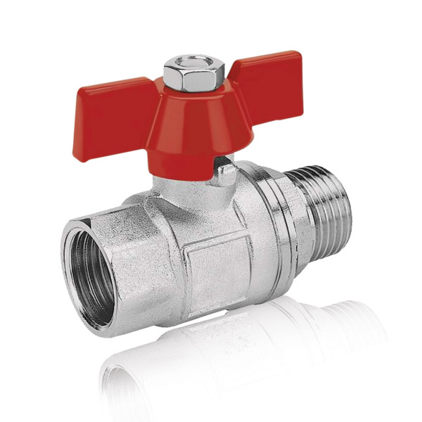

    А с чего вдруг они стали подразделятся на радиаторные и не радиаторные? По-моему они вообще на эти дела не разделяются.
    Бабочки это запорная арматура, но ими можно и регулировать, просто ими немного потруднее поток регулировать тк характеристика очень «резкая». Регулировочные вентили имеют «пологую» характеристику, поэтому регулировка плавная, но ими можно тоже перекрывать полностью магистраль. Регулировочные чуть подешевле, но надежность от этого не хуже чем у запорных кранов.
