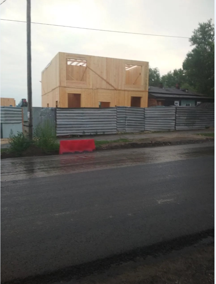

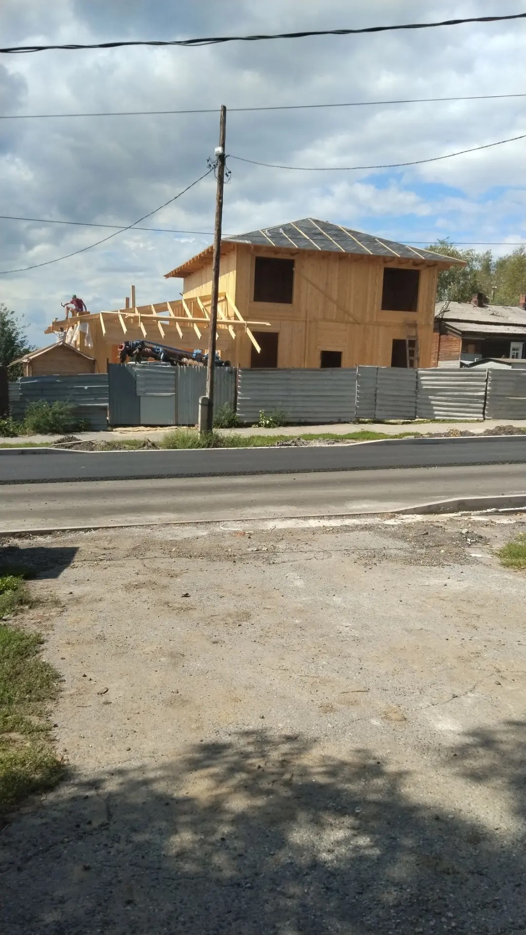

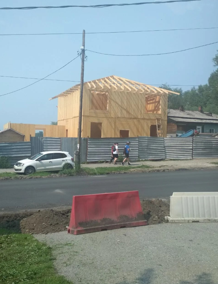

    Блин, заинтриговали!
    придется скататься посмотреть — что за материал такой на стенах?
    там правда дорога на Октябрьской просто звиздец!
    обычно после срезки асфальта дорога становится ровнее, а там стало только хуже.
    Скорее бы заасфальтировали.
    #623270
    стена 2 этажа — за 1 день
    асфальт 1 полоса тоже положена за день
    #623458
    #623459
    Так я что-то никак не пойму ..
    Это термопанели (сэндвич) такие или вертикальный брус?
    #623460
    это что-то вроде склееных досок
    #623484
    интересно как они армпояс в такой конструкции делают?
    пока собирали там все только  на соплях укосинах держалось
    #623489
    Думаю за армопояс там лаги перекрытий
    #623493
    ну допустим в одной плоскости да, с опиранием на среднюю стену и сращиванием на ней.
    а в поперечной как? или у него лаги потолка на разных высотах сделаны?

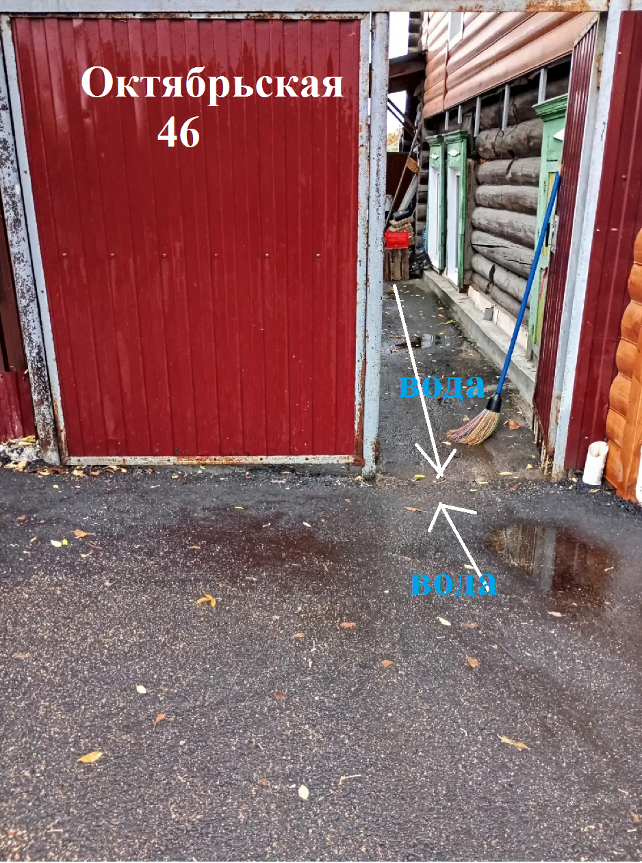

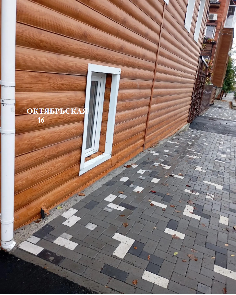

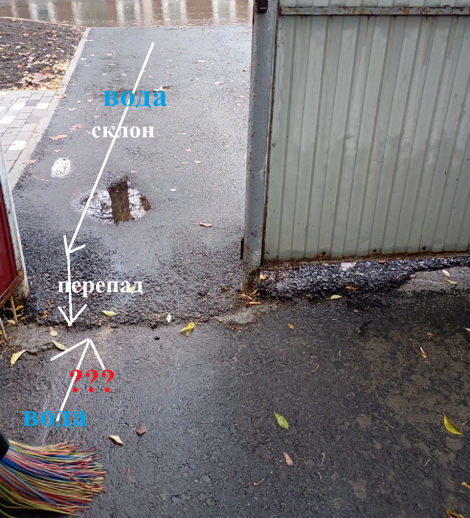

    #624526

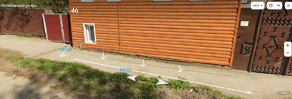

    Бокову терпеть не могу, но тротуары действительно подняли выше фундамента домов и не везде предусмотрели склон к дороге
    Вода со дворов больше не может выходить на улицу
    Было:
    Стало:
    #624539
    Собственница пожаловалась в департамент благоустройства — приезжала комиссия и предложила «залить двор асфальтом  выше тротуара» , за счет города.
    Но хозяка не согласна — тогда и во дворе уровень будет выше фундамента. Просит «понизить» тротуар до прежнего уровня.
    #624540
    Кто нибудь подскажет, что можно технически сейчас сделать, чтобы отвести уличную и дворовую воду?
    #624546
    Обычно в таких случаях устраивают поперечный, перехватывающий лоток в нижней части с отводом воды в сторону или (при невозможности) в дренажный кододец
    #624551
    А тротуар в этом месте выше дороги много ли там воды натечет? Просто на многих фото дома без водосточки и там все равно все лилось под здание
    #624565
    дорога выше
    у старого тротуара был склон в сторону дороги, получался «лоток»
    сейчас склона нет почти
    #624566
    я тоже так думаю
    #624578
    Только так. И несколько раз в год нужно будет чистить этот лоток/колодец от наносного песка, ила, камушков и органики (травы, листьев). Это удел собственников зданий и территорий, оказавшихся рельефно ниже дороги.
