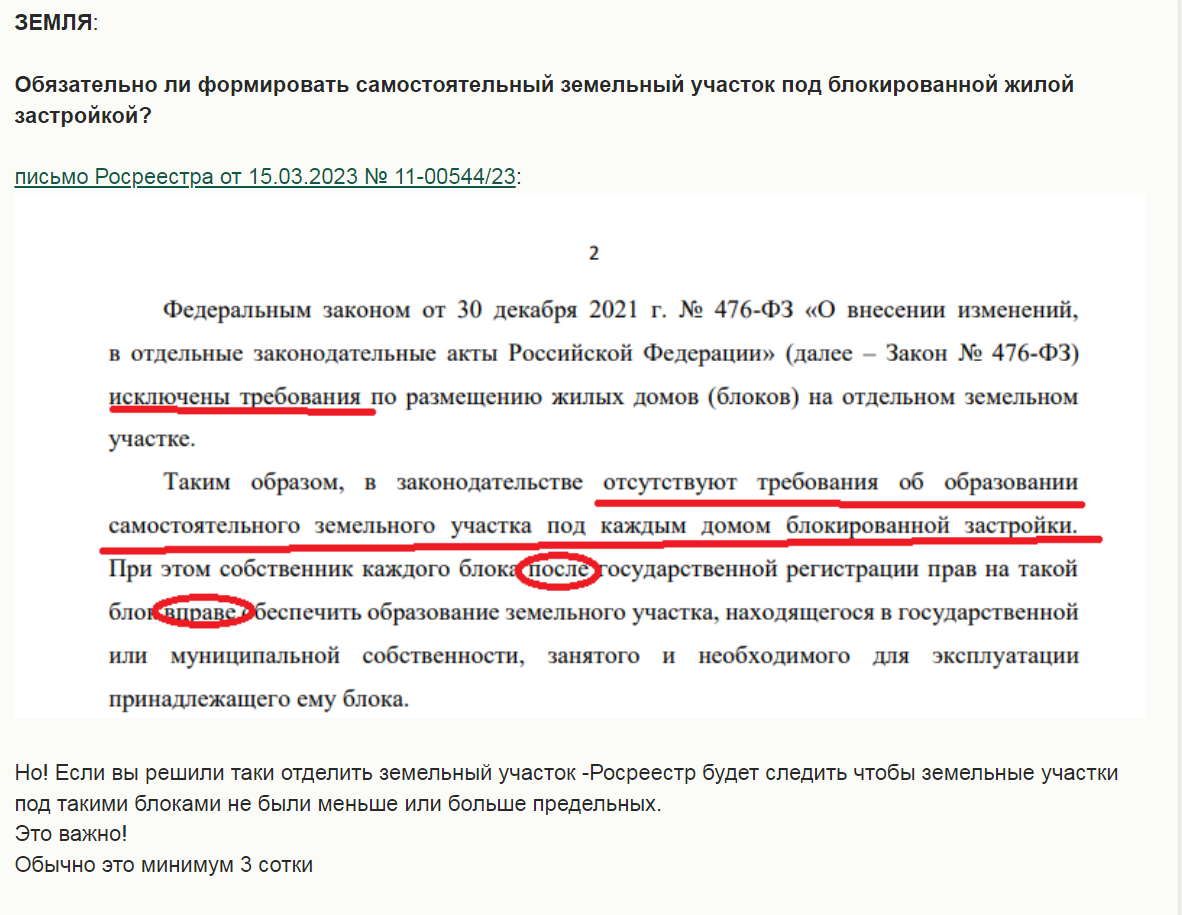

    #618316
    Федеральный закон от 30 декабря 2021 г. № 476-ФЗ «О внесении изменений,
    в отдельные законодательные акты Российской Федерации»
    1. Собственники «помещений»(квартир)  жилых домах могут легко перевести их в «дом блокированной застройки» простым Заявлением через МФЦ. Госуслуга называется Заявление о государственном кадастровом учете недвижимого имущества и государственной регистрации прав на недвижимое имущество» в отношении помещений в связи с изменением его характеристик». Это вроде два отдельных заявления.
    2. Новый техПЛАН не нужен
    3. Заявление на регистрацию блоков все собственники подают одновременно или «уполномочивают» одного (без нотариального заверения).
    4. Земельный участок можно разделить одновременно с регистрацией блоков, а можно после.

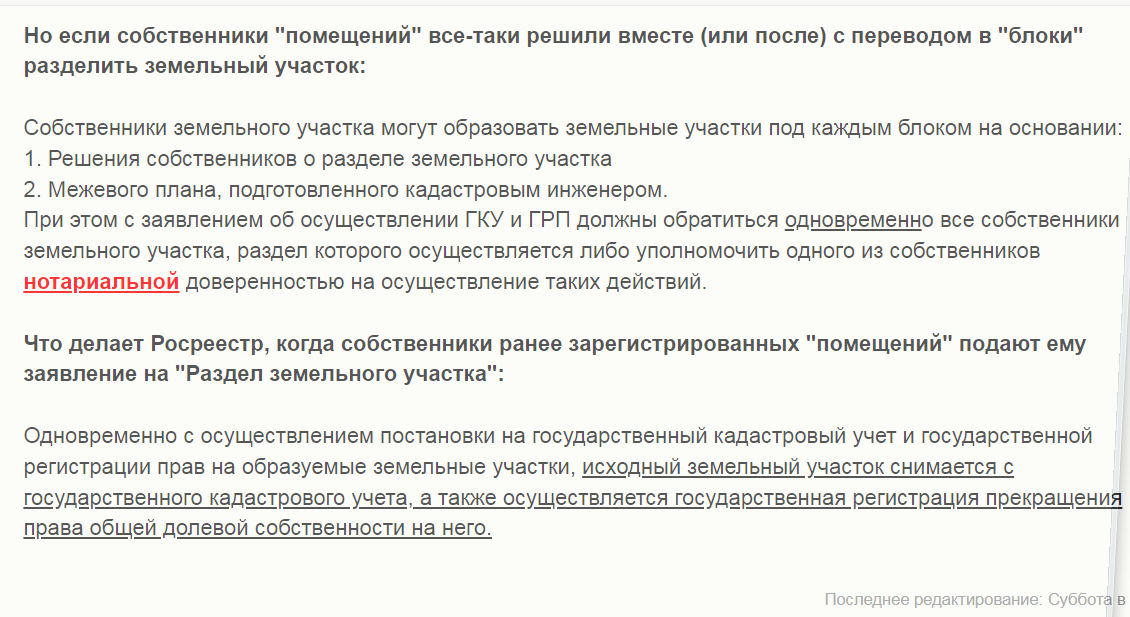

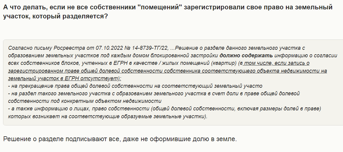

    5. При разделе земельного участка нужно принести Решение о разделе, подписывают все собственники помещений, даже не оформившие долю в земле).
    6. Заявление о разделе участка подают все одновременно или нотариально доверяют одному.
    7. Существуют ограничения с разделом участка по градостроительным нормам, проверить.
    7. Если конь еще не валялся — идти в суд на «раздел в натуре» на уже блоки, может пойти даже один собственник.
    8. По результатам квеста каждый собственник получает свой-свой» дом на «своем-своем» участке.
