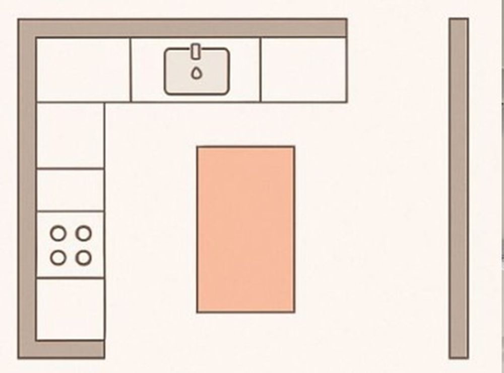

    Г-образная схема кухни с островом.
    Г-образная с островом — сбалансированный и популярный вариант. Фото: Марина Ендовицкая / Genesis interior

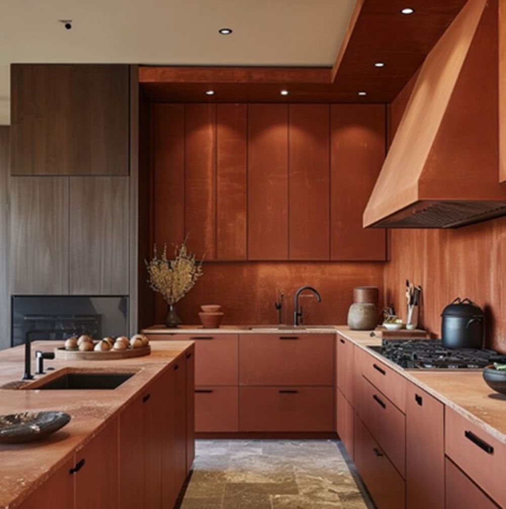

    Кухня с островом в коричневом цвете
    Коричневый цвет создает ощущение уюта. Фото: Марина Ендовицкая / Genesis interior

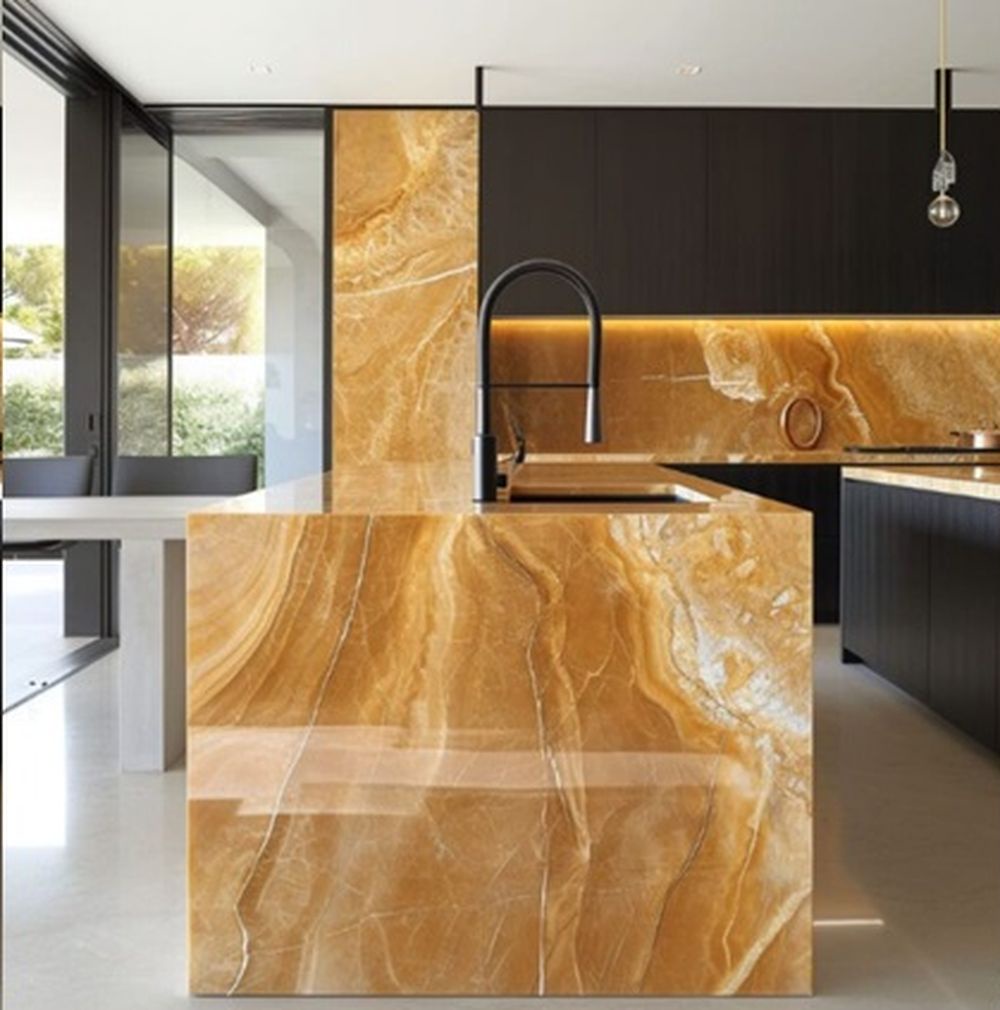

    Кухня с островом в золотых тонах.
    Золотой остров привносит в интерьер роскошь и благородство. Фото: Марина Ендовицкая / Genesis interior

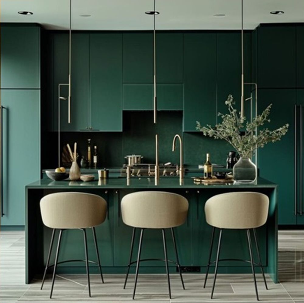

    Кухня с островом в зеленых тонах
    Глубокий зеленый обволакивает и завораживает. Фото: Марина Ендовицкая / Genesis interior

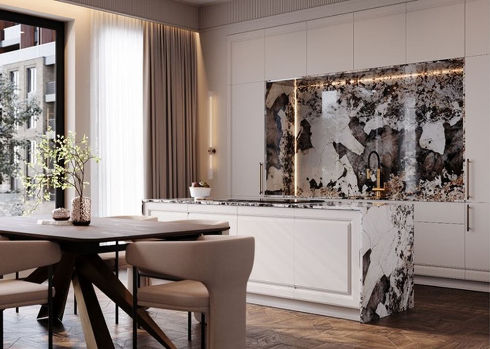

    Кухня в стиле лофт
    Классическое решение острова, выполненного в кварците Фото: Пресс служба Mr.Doors

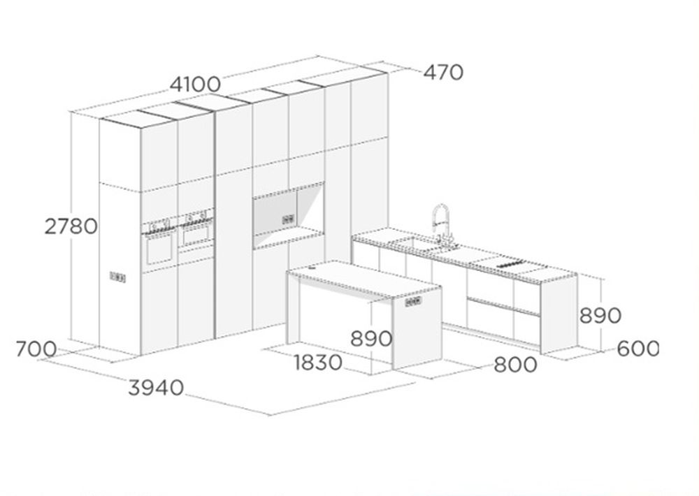

    Габариты самого острова могут быть такими: ширина — 800 мм, высота — 890 мм, длина — 1830 мм, при таких размерах к острову можно приставить три стула.
    Схема полуострова на кухне
    Примерные размеры полуострова на кухне. Фото: Карен Карапетян

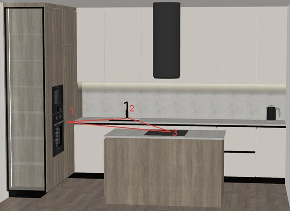

    Еще в 20-е годы прошлого столетия в Германии было проведено исследование, в результате которого были выведены три основных рабочих центра на кухне — это зона хранения, зона подготовки продуктов и зона приготовления. Их правильное размещение позволяет сэкономить до 30% времени, проведенного за приготовлением блюда.
    При проектировании кухни с островом нужно учитывать правильное расположение этих зон. Стоит учесть, что кухня с островом подходит для больших помещений. В традиционной планировке на острове планируется мойка или плита, но сейчас все чаще это или дополнительная рабочая поверхность, или обеденный стол.
    Расстояние между всеми составляющими зонами «хранение, подготовка и приготовление» на кухне должно быть в районе 1,5 метра. Это среднее расстояние и оно может быть чуть меньше или больше. Не нужно эти объекты ставить далеко друг от друга, как и прижимать друг к другу.
    Подробнее о зонах на кухне:
    Первая зона — хранение и запасы. В этой зоне размещаются холодильник и шкафы.
    Важно: если холодильник располагается неподалеку от окна, то нужно учесть пространство для открывания его двери
    Вторая зона — подготовка продуктов. Здесь располагается мойка и разделочная поверхность. Между мойкой и плитой должны размещаться столовые приборы и принадлежности для приготовления. Старайтесь сделать ее от 60 до 90 см. Учтите, что мойка не должна быть впритык к холодильнику, необходимо оставить хотя бы 20 см для вашего удобства.
    Третья зона — приготовление. В этой зоне располагается плита, духовой шкаф. Здесь рекомендуется хранить кухонный инвентарь. Завершением этой зоны должен быть шкаф шириной не менее 30 см, для того чтобы было удобно снять кастрюлю с плиты.
    Перейдем к планированию кухни с островом. Как правильно расположить эти зоны?
    Кухня с рабочими поверхностями.
    Важно расположить основные зоны на кухне в правильном порядке. Фото: Кристина Кириченко
    Все три зоны хранения располагаются в правильном порядке:
    1. зона хранения;
    2. зона подготовки продуктов;
    3. зона приготовления.

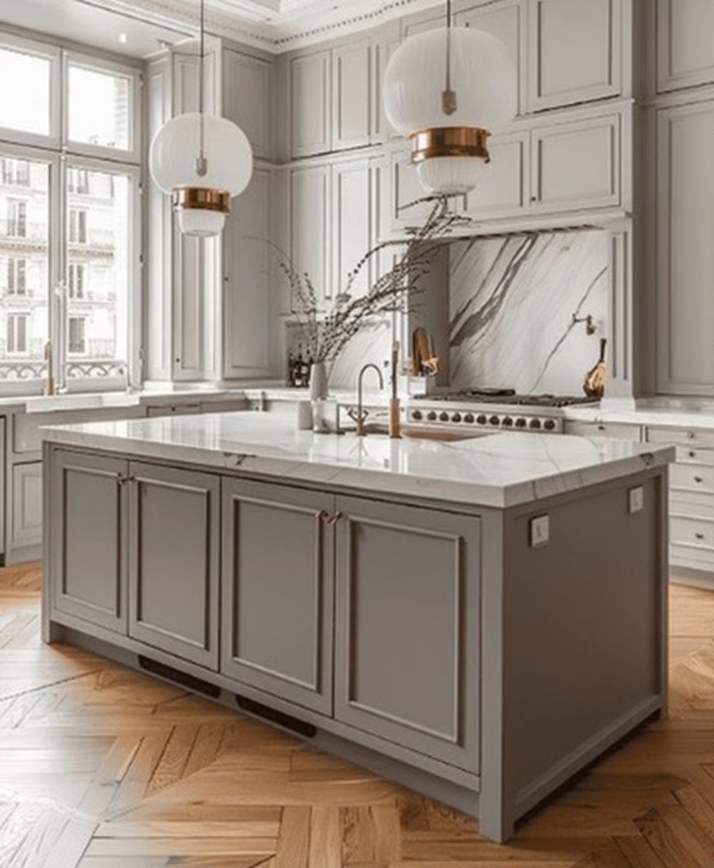

    Кухня в серых тонах
    Серо-бежевая гамма выглядит дорого. Фото: Марина Ендовицкая
