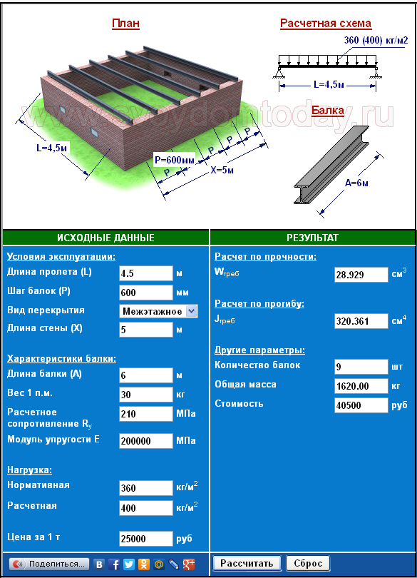

    Может интересно кому будет, расчет балок. К вопросу про маурлатЪ отношения не имеет, да и страпила считает металические. Лично мне помогла понять, что закладываемое количество балок нехватает. На академичность не претендую, сопромат не учил. Вот так выглядит калькулятор.
    1) Идем по ссылке на страничку с калькулятором: http://www.svoydomtoday.ru/building-onlayn-calculators/111-raschet-metallicheskoy-balki-perekritiya.html
    там много других есть
    2) Заполняем под Вашу задачу:
    L = 5, P = 700, X = 7, A = 6, Вес (не влияет) = 30, Ry = 210, Модуль упругости = 200000, Нагрузка нормативная = 240, расчетная взял 300, Цена не важно.
    3) Получаем для Вашей крыши 2 важных параметра:
    Wтреб = 31.250 см3
    Jтреб = 273.438 см4
    4) Идем в справочник по швеллеру и двутавру, например:
    http://sopromato.ru/info/dvutavr
    http://sopromato.ru/info/shveller
    из приведеных табличек выбирам минимумально возможный материал для балки это: швеллер 12 или двутавр 12
    5) можно варьировать расстоянием между балок чтобы получить оптимальные параметры под задачу
    6) Расчетные параметры скорее всего подходят и для деревянных балок, их нужно просто найти.
