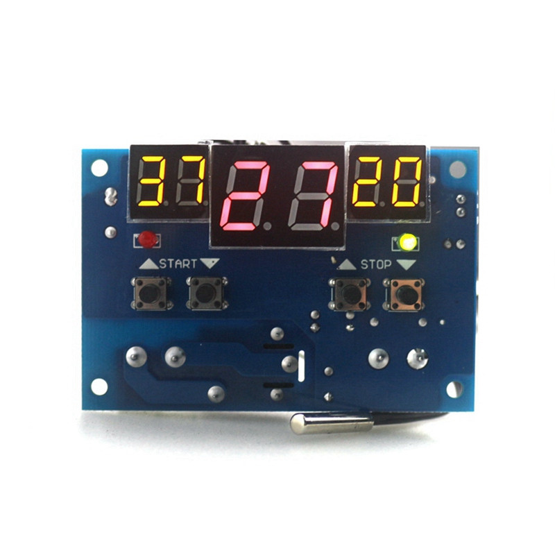

    Саныч wrote:
    Пуль управления ТЭНами — около 2 тысяч…
    Я себе для управления тэнами ТТ котла поставил такой вот термостат и пускатель, включаю когда уехать нужно на выходные.
