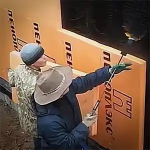

    Обшил дом из пенобетона пеноплексом. Встал вопрос про запенивание стыков-швов. Или потеть начнет под пеноплексом?
    Строители говорят пенить не надо — типо по причине что ни кто не пенит. Тогда не понятно какое может быть утепление.
    Как то утеплял балкон в квартире, пропенивал все швы, так снутри без пароизоляции на пеноплексе появилась капель…

    А Вы из каких соображений утепляли пеноплексом?
    Этот теплоизолятор практически паро и воднепроницаем. Хорошее свойство при применении во влажной среде. Пеноплекс (и его аналоги) необходимо использовать при утеплении фундаментов, цоколей здания, при организации утепленной отмостки.
    Для утепления стен здания утеплитель должен иметь паропроницаемость на уровне паропроницаемости основной стены. Если этого не сделать то пар будет конденсироваться на внутренеей стороне, что вызовет намокание пенобетона. Незапененные щели в утеплителе возможно окажут вентилирующий эфект и выведут часть влаги из области стыка пеноплекса и пенобетона, но от такой вентиляции и  эффективность утепления  упадет.
    Для обеспечения качественного утепления слой утеплителя должен иметь ветрозащиту.
    В Вашем случае, чтобы избежать влагонакопления в конструкции стены, я бы порекомендовал организовать внутреннюю пароизоляцию стен и примыкающих  к ним участков перекрытий, а также обеспечить хорошую вентиляцию в доме.

    Два соседа построили из копыловского блока, один утеплил пеноплексом без пропенивания (по причине что не знает нужно пенить или нет), второй утеплил более дешевым плексом по тойже технологии. Поверх ветрозащиту и сайдинг.

    Идея порочна и противоречит СНиПам
    Вот тут общивают, а вы про снипы
