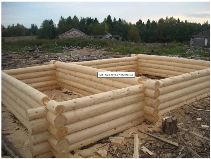

Что такое пятистенок. Вот он:

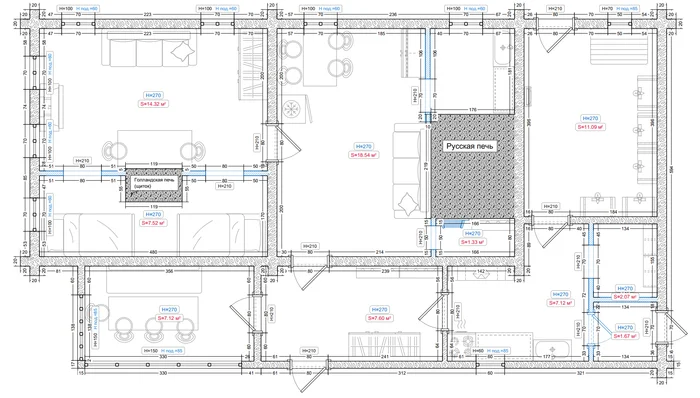

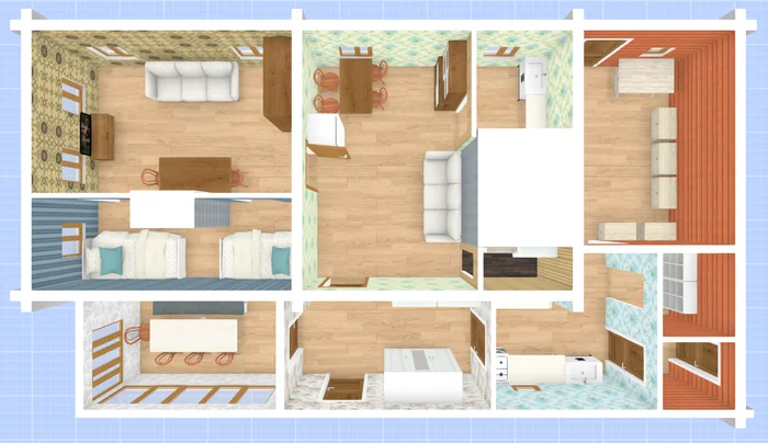

Как правило внешние габариты таких срубов приближались к 6х12 м. Всё из-за того, что сложно найти деловую древесину, в товарных количествах, длиной более шести метров. Вот и рубили срубы, в нынешнем понимании «теплый контур», исходя из этих размеров. В дальнейшем стена со стороны входа обвязывалась т.н. «мостом». Который объединял вспомогательные помещения «холодной» пристройки такие как: веранда, летняя кухня, кладовые и второй выход ведущий в хозяйственные помещения (овин, курятник и пр.)
Непременным атрибутом была русская печь. С щитком и лежанкой. В печи готовили, мыли детей, на ней спали (как правило дети и гости). Но отопление не было её основной функцией.
Туалет. ОДИН НА УЛИЦЕ. Хватало всем.
Вода. Водопроводная вода была только в одном месте — в маленькой кухне, около русской печи. В других местах, на летней кухне, в огороде, саду и бане, висели рукомойники.
Баня и душ. Баня стояла в 50-ти метрах от дома. Топилась, как минимум, два раза в неделю. Это для попариться. Но обмыться, простирнуть вещи можно было в любой день.
