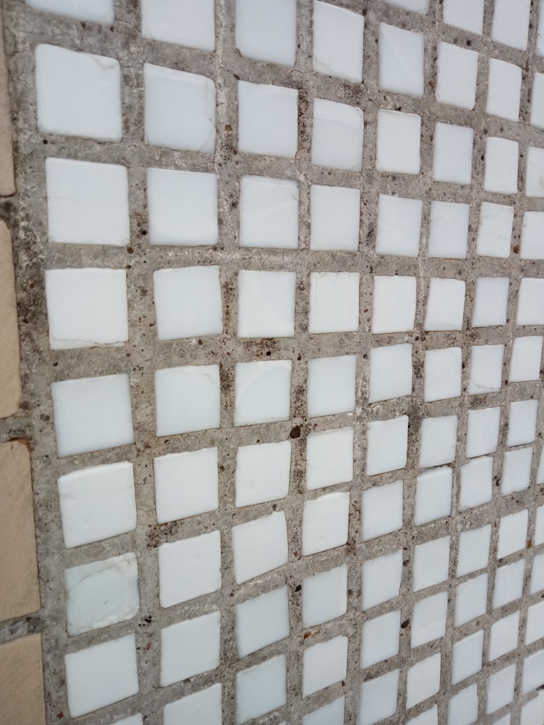

    #501358
    Есть один ПГТ в 380 км от Томска… Там «коттеджи» из таких панелек (некоторые с мозайкой кафельной снаружи) . Строились в 90е. Видать из того чем дали зп или что удалось «унести»
