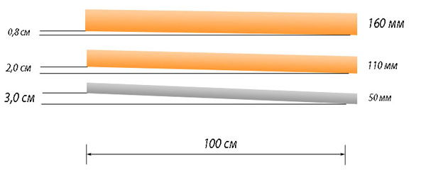

    а есть у кого-нить уклон больше 2см на метр? например 15см/метр?
    это  неправильно — вода будет течь быстрее, чем  прочие фракции и труба забъется
    #521619
    shadowsshadows
    ну интернеты, я читал, хотелось бы практики.  просто уклон на участке около 15см/м, а подъезд требует отнести септик метров на 30 вниз по склону,  ну а копать такую глубокую канаву не просто.
