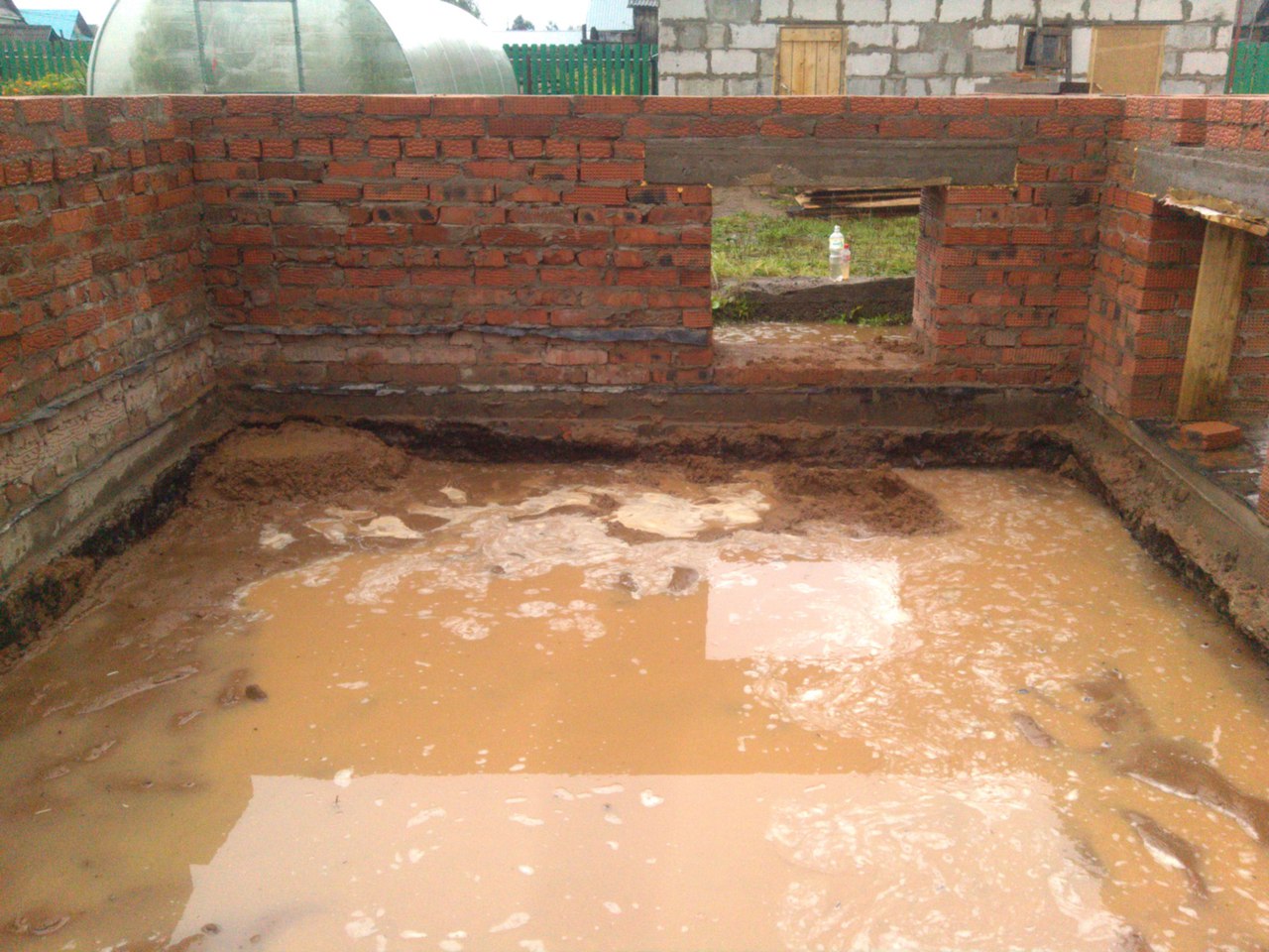

    ПавелПавел
    А у нас будет цоколь 1.20. Не высоковато ли, зимой не вымерзнет (там коммуникации) ?
    #46279
    mob123mob123
    • Березкино
    Чему вымерзать? Готовый каток. В зависимости от типа коммуникаций — порвет.
    #46280
    ПавелПавел
    Ну на момент сдачи дома там будет сухо))
