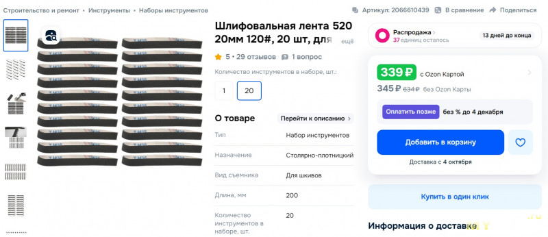

    Продается, например, здесь: https://www.ozon.ru/product/nasadka-lentochno-shlifovalnaya-na-bolgarku-ushm-s-2-matovymi-poloskami-2042300092/

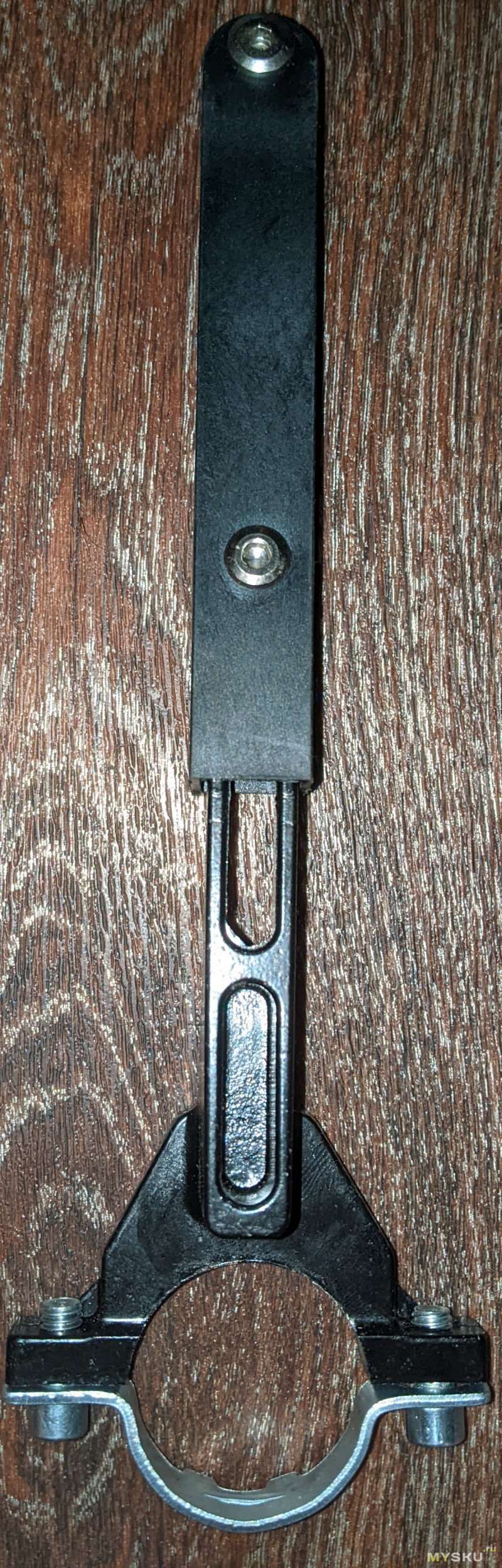

    Насадка представляет из себя металлический брусок с круглым креплением, на который надета пластиковая часть с роликом. Ролик состоит из двух подшипников.

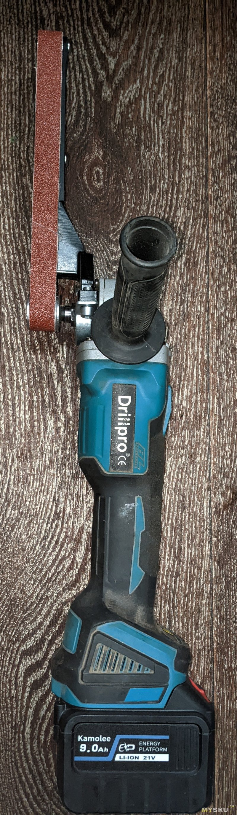

    Работает в целом неплохо, быстро. Лента не слетает. Чего ж еще надо?..В целом, штука полезная, если надо подлезть куда-то или нож подточить по-быстрому.

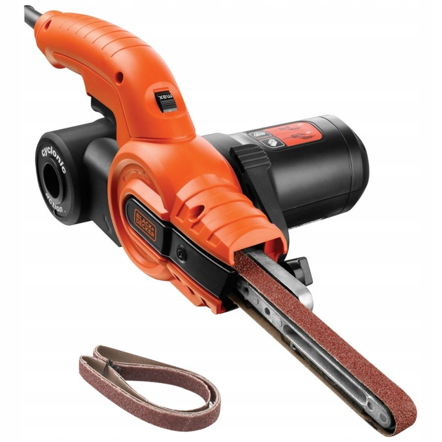

    Есть такие и фирменные, но цена там на подарочная:

    В целом штука полезная —  когда доставать стационарную ленточную машинку не хочется, а Dremel откровенно слабоват (аккумуляторы сувенирные)
    Удобно дорабатывать сварные швы в углах, внутренние поверхности рам, «карманы» где обычным кругом не пройти. Быстрая правка лезвий: для «полевой» заточки ножа/топорика/секатора — ок. Не финиш, но вернуть режущую кромку можно за минуты.
    Лента держится, не слетает — это критично на высокой скорости.
    Но: высокие обороты, металл греется быстрее, чем на стационарной ленте. Для заточки режущего — делайте короткие проходы и охлаждайте, чтобы не отпустить кромку.  Для ровной фаски потребуется «набить руку». Нет широкой опорной площадки, как у полноценных ленточников, поэтому легко сделать «завал».
    Так же —  насадка увеличивает габарит и держать УШМ уже надо серьезно, работать с защитой и не «утыкивать» носом ролика в кромку под углом.
    В целом — норм. Для быстрого съема, подлезания и оперативной правки — хорошая «рабочая лошадка» для гаража и мастерской.
    Это на болгарку с регулировкой скорости отлично пойдет, а если ее еще и закрепить………
