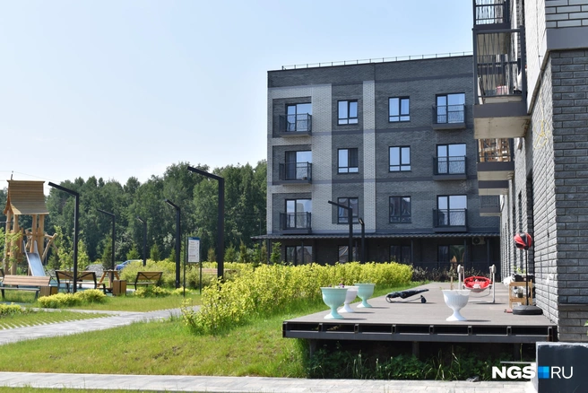

    Собственники квартир на первых этажах в квартале-парке «Ботаника» в новосибирском Кольцове вместо уютных террас получили голые настилы — у некоторых конструкций даже нет ограждений. Покупатели утверждают, что их ввели в заблуждение рекламные материалы.
    Вот такую террасы получили покупатели квартир в четырехэтажках | Источник: Рихарда Лем/ NGS.RU

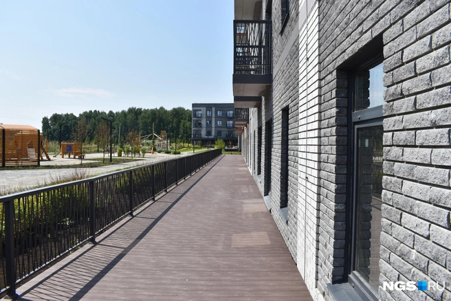

    а это терраса на другом доме в этом же ЖК
    На переднем плане «терраса» — без ограждения и крыши | Источник: Рихарда Лем/ NGS.RU
    Застройщик утверждает, что собственник был уведомлен, что визуализация в рекламных материалах ориентировочная, а в проектной декларации уже никаких крыш нет.

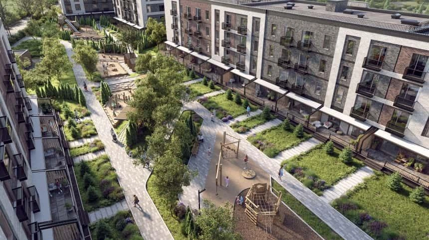

    Продающая картина с придомовыми чилл-аутами:
    Обратите внимание, как проработано зонирование терасс — прекрасное место для семейных обедов и вечерних посиделок.

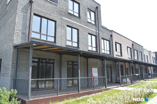

    А в этом доме новоселы  скинулись на установку крыши, позвали сварного, привезли газель хлыстов и…..забыли про разделения террасы на квартиры…
    Жители этого дома скинулись на установку крыши, но разделения террасы на квартиры у них тоже нет. | Источник: Рихарда Лем/ NGS.RU
    Получилось «На горе Арарат растет Виноград». А так хотелось гнутых крыш и маркиз..
    Зато в таунхаусах у всё есть | Источник: Рихарда Лем/ NGS.RU
