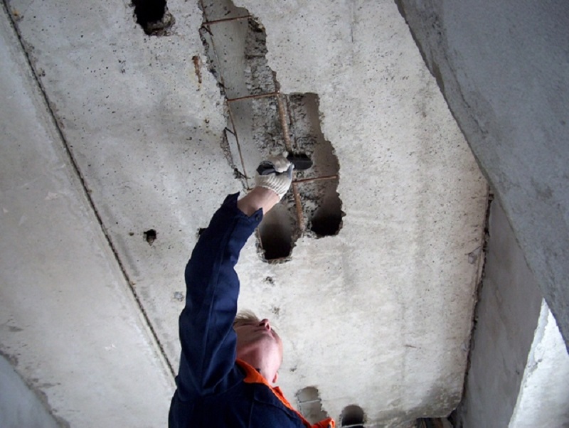

    Пустотные и облегченные многопустотные плиты наиболее часто подвержены разнообразным деформациям. Причин возникновения деформаций и разломов данных видов плит существует масса. На таких плитах перекрытия сильнее сказывается влияние окружающей среды. Это приводит к тому, что бетон истончается и возникают прободения вплоть до арматуры и пустот. Кроме того, возникновение трещин может происходить из-за естественного проседания грунта, перегрузки плиты, механических повреждений, изначальной неправильной укладки и так далее. Такие ремонтные работы в большинстве случае являются сложнейшей строительной задачей, которая требует серьезных расчетов.
    В зависимости от степени повреждений ремонт может быть разным. В случае если появилась незначительная трещина до 2 мм, вполне можно провести обычную заделку трещины, чтобы избежать ее распространения. В тех случаях, когда бетон поврежден сильно и есть вероятность образования пролома до арматуры, необходимо провести ремонт, направленный на защиту арматуры от коррозии. Если плита лопнула, а затем произошло провисание, скорее всего, дело в ее перегрузке, и в данном случае нельзя исключать повреждение или разрыв арматуры, а значит, возможно, потребуется не только заделка местного повреждения, но и армирование или полное усиление всего перекрытия.
    В некоторых случаях когда провисание плиты вследствие ее деформации и образования трещин критично, то есть достигает 15-20 мм, ремонтные работы, направленные на усиление и укрепление несущей способности, могут не дать положительного результата, тогда останется только полная замена плиты, но сразу нужно отметить, что такое решение проблемы очень трудоемко и не всегда выполнимо, все зависит от длины и маркировки плиты, а также места ее расположения.

    Образование трещин и разломов в различных видах плит перекрытий нередко характеризуется появлением коррозии арматуры. Такие повреждения достаточно серьезны, так как ослабление арматуры неизбежно приводит к уменьшению показателей прочности, что приводит к прогибу плиты и даже может стать причиной ее пролома. Через трещины, идущие к арматуре, проходит воздух и водяные пары, это становится причиной окисления металла. Коррозирующий металл увеличивается в объемах и происходит образование большего количество трещин, что приводит к дальнейшему отслаиванию бетона.
    Множество фактов может стать причиной образования трещин, способных повлечь коррозию арматуры, но в большинстве своем такое происходит из-за истончения слоя бетона. Понять, есть ли коррозия, достаточно легко, так как в данном случае края трещин и область вокруг них окрашивается в желтый цвет, а также может образовываться характерный желтый налет. Работа по восстановлению плиты в данном случае будет достаточно кропотливой. В первую очередь необходимо отбить весь отошедший бетон от коррозирующих арматурных стержней.
    Усиление ребер сборных плит: б – бетонированием шва между плитами; в – односторонним наращиванием снизу; 1 – многопустотная панель; 2 – борозда, пробитая в полке вдоль пустотного канала; 3 – дополнительный арматурный каркас; 4 – монолитный бетон; 5 – усиливаемая плита; 6 – усиление в шве; 7 – дополнительная арматура; 8 – коротыши; 9 – арматура ребер плиты.
    Далее поврежденные арматурные стержни необходимо тщательно зачистить шкуркой и вскрыть антикоррозийным средством. В тех случаях, когда наблюдается сильное истончение стержня арматуры из-за коррозии, необходимо усилить поврежденный участок путем приваривания дополнительного куска арматуры. При таком варианте сперва необходимо очистить участок арматуры от ржавчины, а затем приварить к нему кусок арматуры нужной длины. Лучше всего использовать для этих целей 15-20 мм арматуру, причем, если позволяет участок, можно приварить даже несколько стержней. Оставшиеся края бетона необходимо обработать грунтовкой и тщательно заделать отверстие вокруг обработанной арматуры цементным раствором. После того как область повреждения полностью высохнет, необходимо отштукатурить всю поверхность плиты цементно-известковой штукатуркой, слоем не менее 15 мм.
