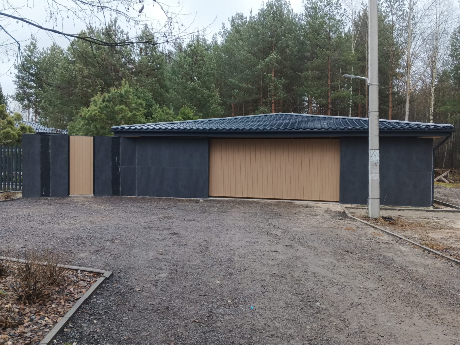

    #529088
    MalmSteenMalmSteen

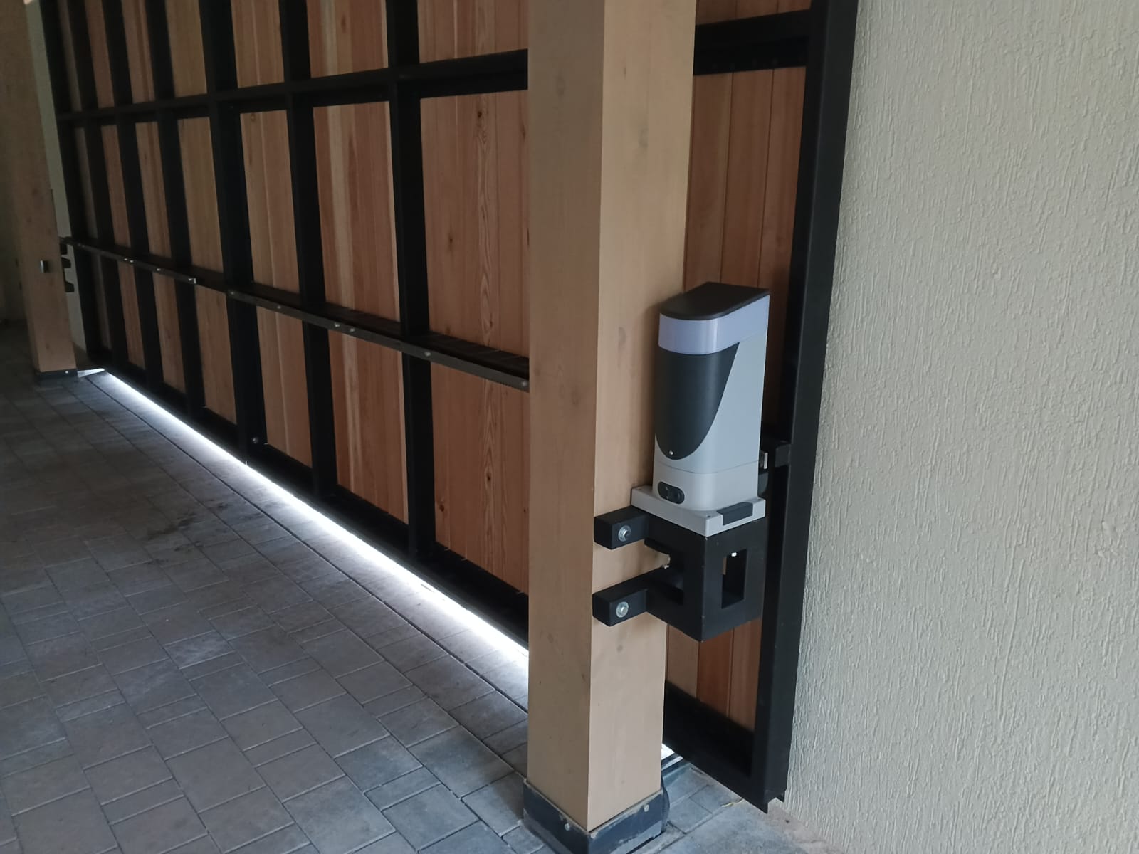

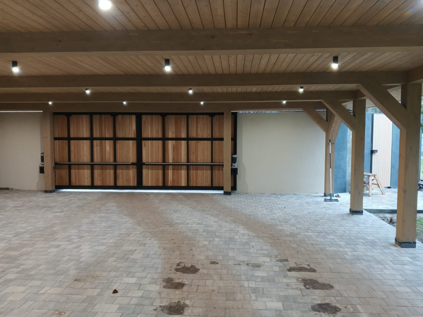

    ВаршавскийВаршавский
    Вот интересно сделано из бюджетных комплектующих, обшито деревом — центральное размыкание — как в кино про шпионов
    подробности
    #616325
    АватарMasterowoi
    Не всем посоветуешь.
    Конструкция с подвесными створками и консольной системой требует точного монтажа и обвязки, что может увеличить стоимость по сравнению с более простыми решениями. Также автоматика тут ( привод Nice SLH) добавляет к цене.
    В целом это симпатичное, но далеко не бюджетное решение. Односторонее проще во всем.
