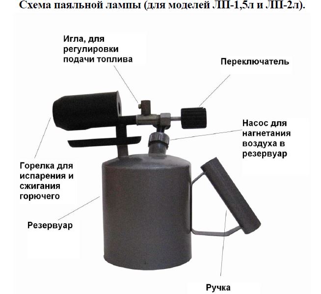

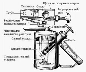

    Устройство бензиновой паяльной лампы
    Бензиновая паяльная лампа — это переносной нагревательный прибор, предназначенный для получения мощного пламени за счёт сжигания паров бензина. Основные элементы устройства:
    1. Резервуар для топлива — служит ёмкостью для бензина.
    2. Ручной насос — создаёт избыточное давление воздуха в резервуаре.
    3. Ванночка для розжига — используется для предварительного нагрева испарителя.
    4. Испаритель — трубка, по которой топливо проходит и нагревается, переходя в газообразное состояние.
    5. Форсунка — распыляет пары топлива, смешивая их с воздухом.
    6. Горелка/сопло — формирует и направляет пламя.
    7. Регулировочная игла — позволяет изменять подачу топлива.
    8. Клапаны и уплотнения — обеспечивают герметичность и безопасность работы.
    Принцип работы: насосом нагнетается воздух в резервуар, под давлением бензин поступает к испарителю, где нагревается, испаряется и через форсунку выбрасывается наружу, смешивается с воздухом и сгорает, образуя мощный факел.

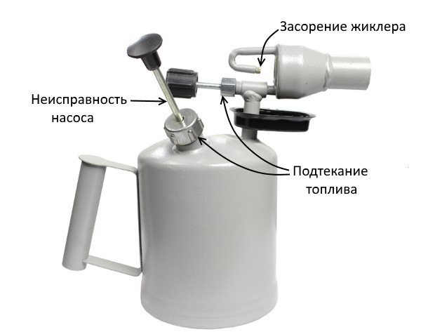

    Частые неисправности и ремонт  Основные проблемы бензиновых паяльных ламп:
    1. Засорение форсунки
    2. Потеря давления из-за неисправности насоса или клапанов
    3. Протечки топлива
    4. Износ уплотнителей и манжет
    Ремонт паяльной лампы своими руками, устройство клапана и ...
    Чистка форсунки: Самая частая проблема — засорение отверстия форсунки. Для прочистки используют специальную иглу (диаметр до 0,5 мм) или мягкую медную проволоку. Не применяйте стальную проволоку, чтобы не повредить форсунку.
    Ремонт насоса: Если насос не создаёт давление, проверьте состояние манжеты и клапана. Манжету можно смазать солидолом для восстановления эластичности, а при сильном износе — заменить. Иногда вместо штатного насоса устанавливают автомобильный ниппель, что упрощает подкачку воздуха.
    Проверка и замена уплотнений: Уплотнительные прокладки и втулки подлежат замене при обнаружении протечек. Используйте бензостойкие материалы.
    Проверка клапанов: Обратный клапан должен пропускать воздух только в одну сторону. При неисправности клапан разбирают, чистят или меняют прокладку.
    Проверка герметичности: После сборки лампы обязательно проверьте герметичность всех соединений, особенно после замены деталей или прокладок.
