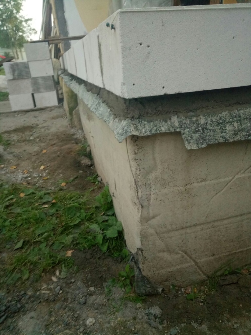

    По сабж- полагаю ответ зависит от имеющегося запаса на понятие уровня пола.
    Нет ограничений — можно кирпичом.
    Не хочется поднимать — залить привозным пескобетоном маркой повыше.
    Главное чтобы рук было достаточно — успеть растаскать пока не застынет..
    И было-бы нелишним закрыть сразу плёнкой (велика площадь испарения при малом объёме бетона), и ухаживать потом как проложено (поливать при t>5°).

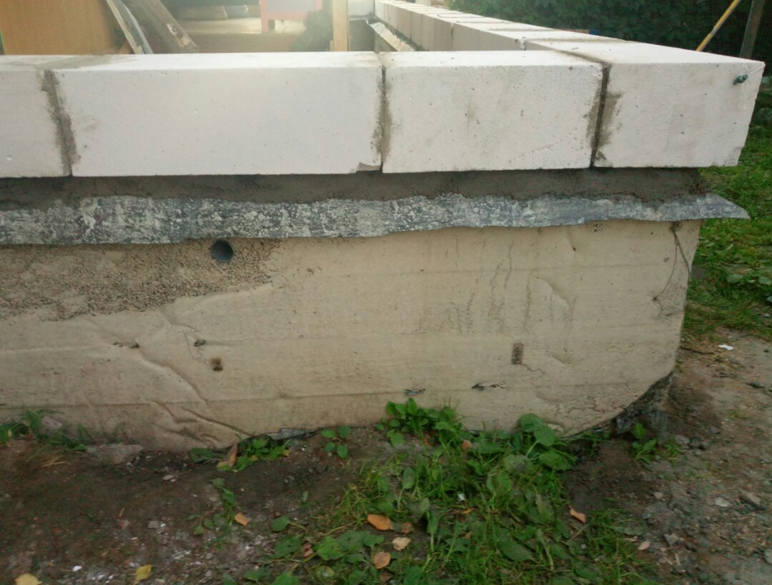

    Ряд кирпича надо было сразу полнотелого. Вытянули бы в копеечку 6 сантимов. И свис газобетона бы убрали (если конечно это не кажется на фото).
    #183396
    baseevbaseev
    Не поленись, разбери и вытяни полнотелым, а то все время будет как бельмо на глазу и мысль мучить, что надо было тогда переделать.
    #183397
    Конструктивно мне видится такой пирог (от ленты): рубероид х2слоя — кладочная сетка ф4 50х50 — 2-3 ряда полнотельного кирпича (с выводом в горизонт) — рубероид (1-2 слоя) — ГБ. Это если делать изначально. Сейчас либо разбирать и позаново, либо забить на последствия и класть дальше (если это сарай, например). Между рядами ГБ, насколько я знаю, применение проволочной кладочной сетки не практикуется, т.к. теряются все  преимущества ГБ. Поэтому фраза "железа добавить", мягко говоря, смущает.

    Цоколь пока еще бетонный или уже каменьщики так наклали?
    Да, рабочие уже положили 3 ряда кирпича. Может они конечно и выровняли больше 5 см (с их слов) — но все равно для кладки стен недостаточно.
    Рабочих выгнал.
    Прежде чем выгонять- может надо было сначала проверить??… Может и бетон так залит, может и каменщики накосячили… Вообще, перед началом работы мастера должны были проверить горизонт фундамента(бетона) и углы.. Причем я проверяю горизонт  и углы при кладке перед каждым армированным рядом и перед каждым этапом ( кладка этажа, перекрытие)… Косяки в таком случае не доводятся до крайностей и легко исправляются…
