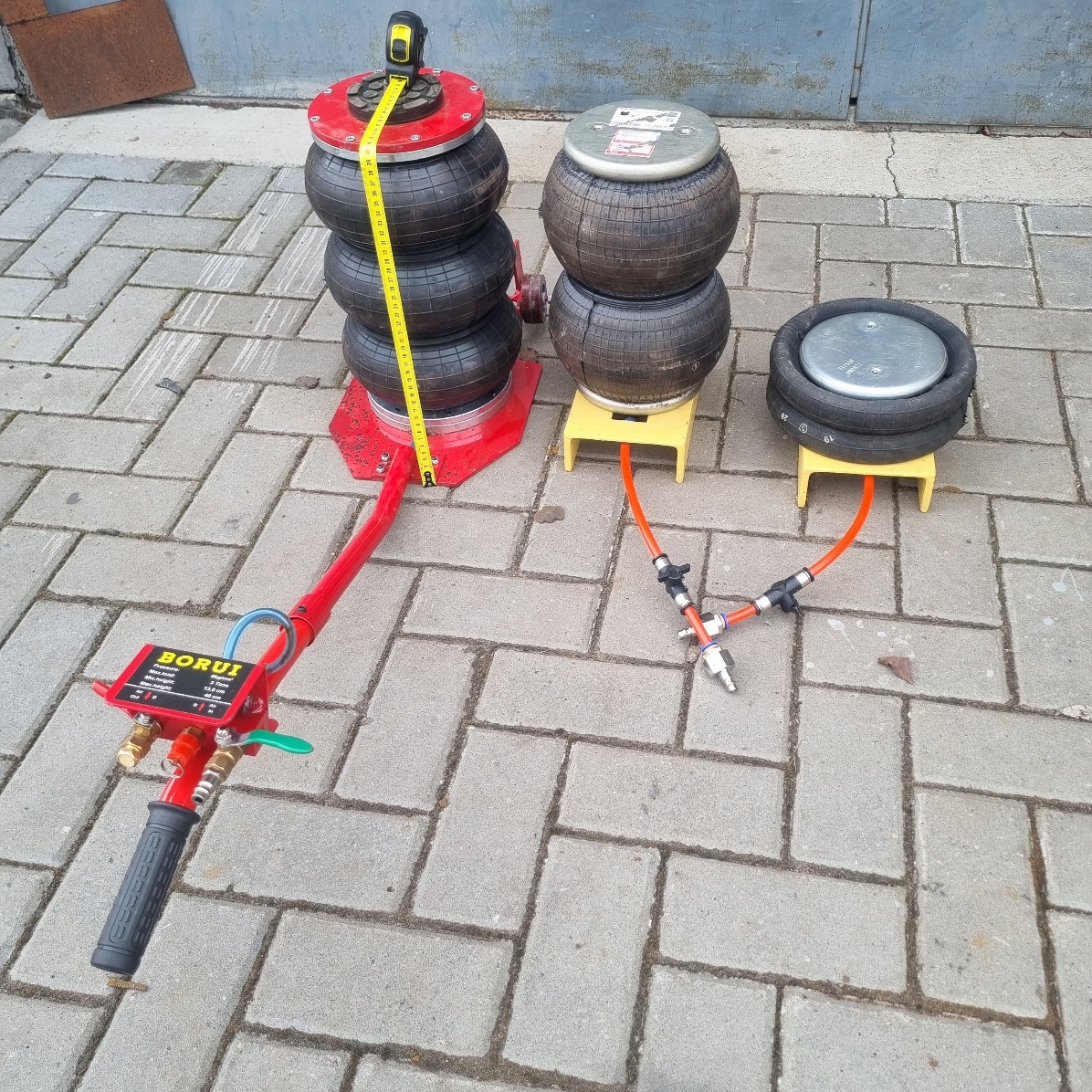

    Попались мне тут в руки две новых пневмоподушки, от каких-то грузовиков, по сходной цене. И, поскольку я уже довольно давно пользуюсь стандартный пневмодомкрат, и впечатление от этого самые что ни на есть положительные, решил из этих подушек сделать тоже два домкрата.

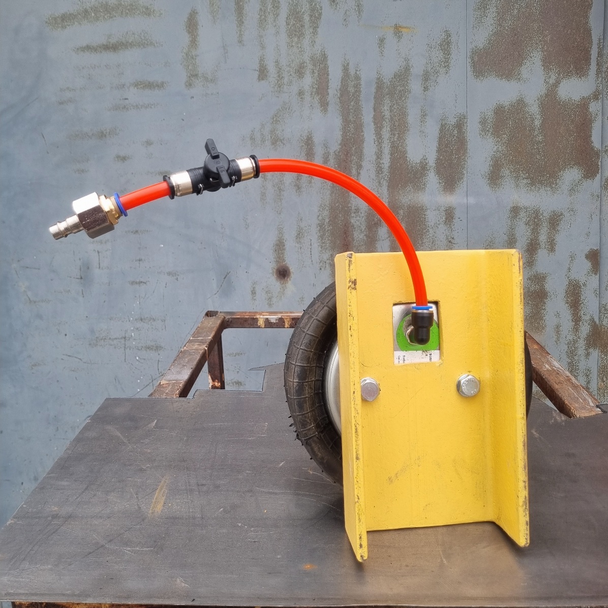

    Для опор использовал куски швеллера. Обрезал, вырезал отверстие для крепежа и подсоединение воздуха.

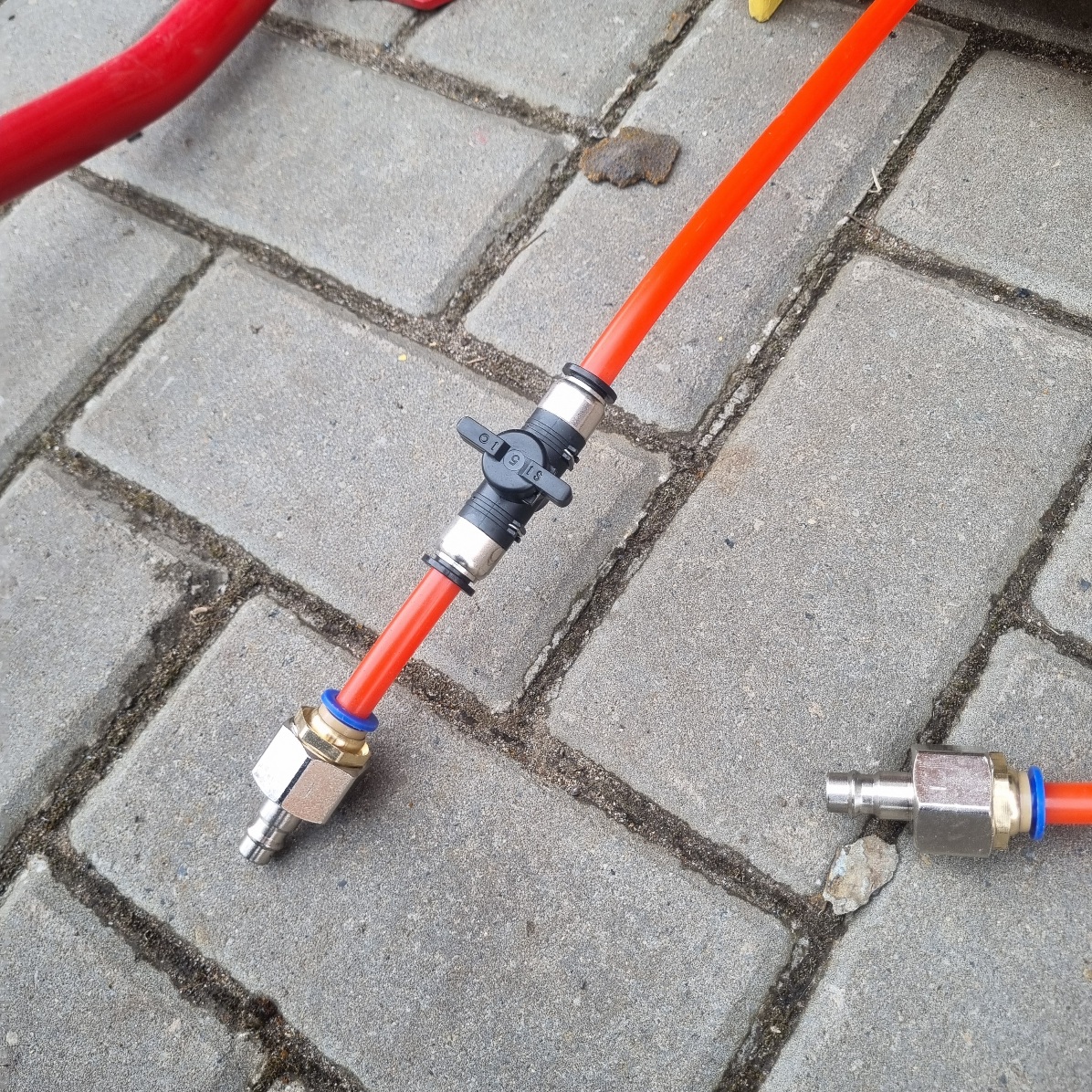

    Неожиданно много заморочек оказалось с подводом воздуха. Изначально планировал сделать из стандартных сантехнических переходников, Однако получилось слишком много переходов через резьбы, удлинители и штуцера. Дополнительные и сложности составила то что на одной подушке вход под воздух оказался дюймовым, а на другой метрическим.
    На выручку пришли быстросъёмы. Никогда особо дел с ними не имел, но вещь оказалась просто офигенская. И все маркетплейсы оказали просто завалены самыми разными сочетаниями подсоединений для быстросъёма. В итоге сделал из них и ни секунды не жалею.

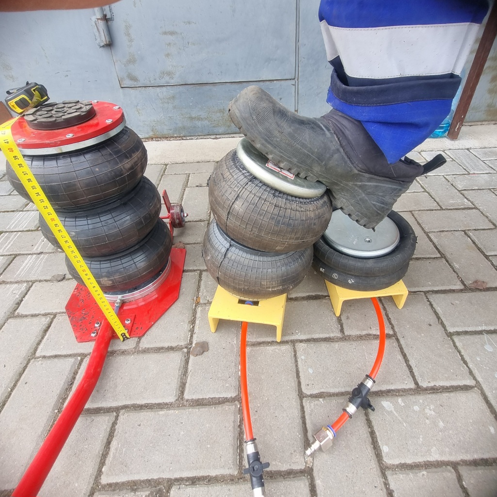

    Однако есть и один небольшой минус, который мешает использовать эти домкраты для замены заводских домкратов. Это отсутствие внутренней металлической телескопической стойки внутри подушки.
    Если обычный домкрат обеспечивает некоторую жёсткость и устойчивость по горизонтали, то эти самодельные домкраты этой жёсткостью не обладают. Однажды я даже машину уронил с этого домкрата, благо, обошлось без серьёзных повреждений. Поэтому в вопросах предотвращение перемещение груза надо быть повнимательнее.

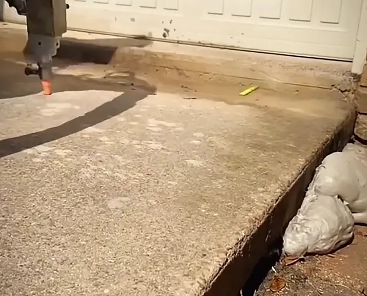

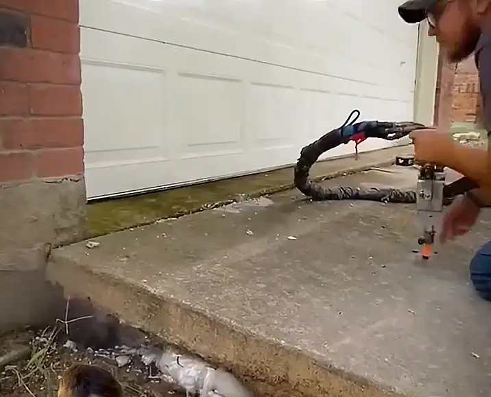

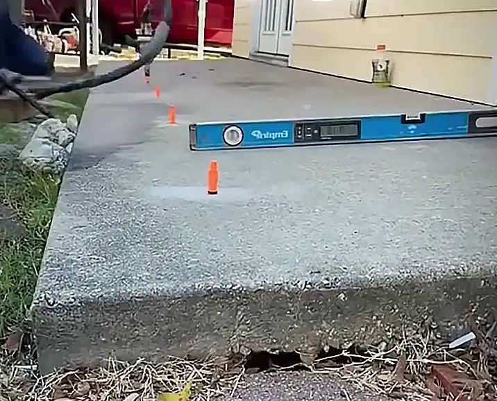

    Мериканцы хвастаются технологией подпенивания — поднимают просевшие дорожные плиты, бордюры и даже газоны. Делается дырка в плите и туда нагнетается инъекционным компрессором пена.
    Интересно, насколько долговечна эта пена, если туда ничего не подсыпать. Ведь высохнет — раскрошится?

    От состава пены всё зависит. Если это двухкомпонентная быстротвердеющая эпоксидка, то что ей сделается? Прослужит лет 10 — нормально, ведь это косметический ремонт, а не капиталка.

    Обсуждали на имходоме эту технологию, даже с этими картинками, если память не врёт…
    Из обсуждаемого — имеет место быть, количество пены и уровень подъёма зависит от специалиста, при кривых руках может больше напортачить чем помочь.
