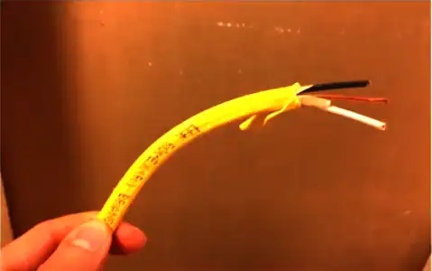

    Однако в других странах правила могут отличаться. Например, в США и Канаде наиболее распространенным кабелем для разводки в частных домах является NM-кабель (Non-Metallic, или кабель с неметаллической оболочкой). Он имеет желтую или оранжевую оболочку в зависимости от сечения жил.
    Этот кабель используется исключительно для внутренней электропроводки. Интересно, что в США и Канаде его разрешается прокладывать внутри каркасных стен без дополнительной защиты в виде гофры, в отличие от российских норм. Дело в том, что под оболочкой кабеля NM находится картонная прокладка, пропитанная огнестойким составом, что делает кабель негорючим.
    Вот так выглядит кабель NM:

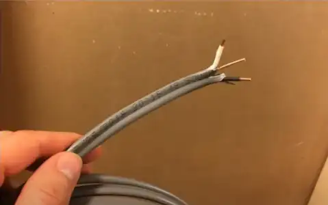

    Следующий кабель — Кабель UF-B
    Еще один распространенный в США кабель — UF-B. Он имеет серую оболочку и предназначен для подземной прокладки без дополнительной защиты.

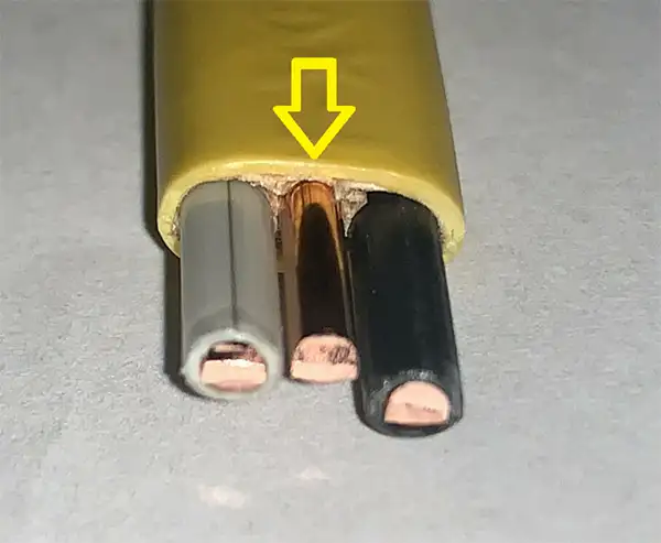

    В этих кабелях обычно три и более жилы, причем центральная жила (заземляющий проводник, PE) не имеет изоляции. Это может создавать неудобства при монтаже: электромонтажники иногда случайно замыкают ее с другими жилами, что приводит к срабатыванию УЗО. Некоторые мастера изолируют эту жилу лентой, оставляя лишь конец для подключения.
    Возникает вопрос: почему заземляющая жила без изоляции? Оказывается, это требование NEC, направленное на повышение пожарной безопасности. Специалисты считают, что при повреждении изоляции оголенная заземляющая жила увеличивает вероятность короткого замыкания, что ускоряет срабатывание защиты. Таким образом, в отличие от нашей практики, где все жилы тщательно изолируются, в США предпочитают минимизировать риски за счет быстрого отключения цепи в аварийной ситуации.
