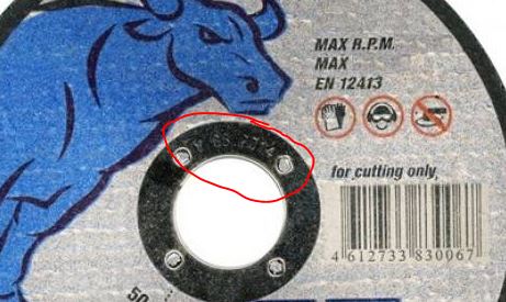

    И где срок годности на картинке ТС?

    #156259
    вот он

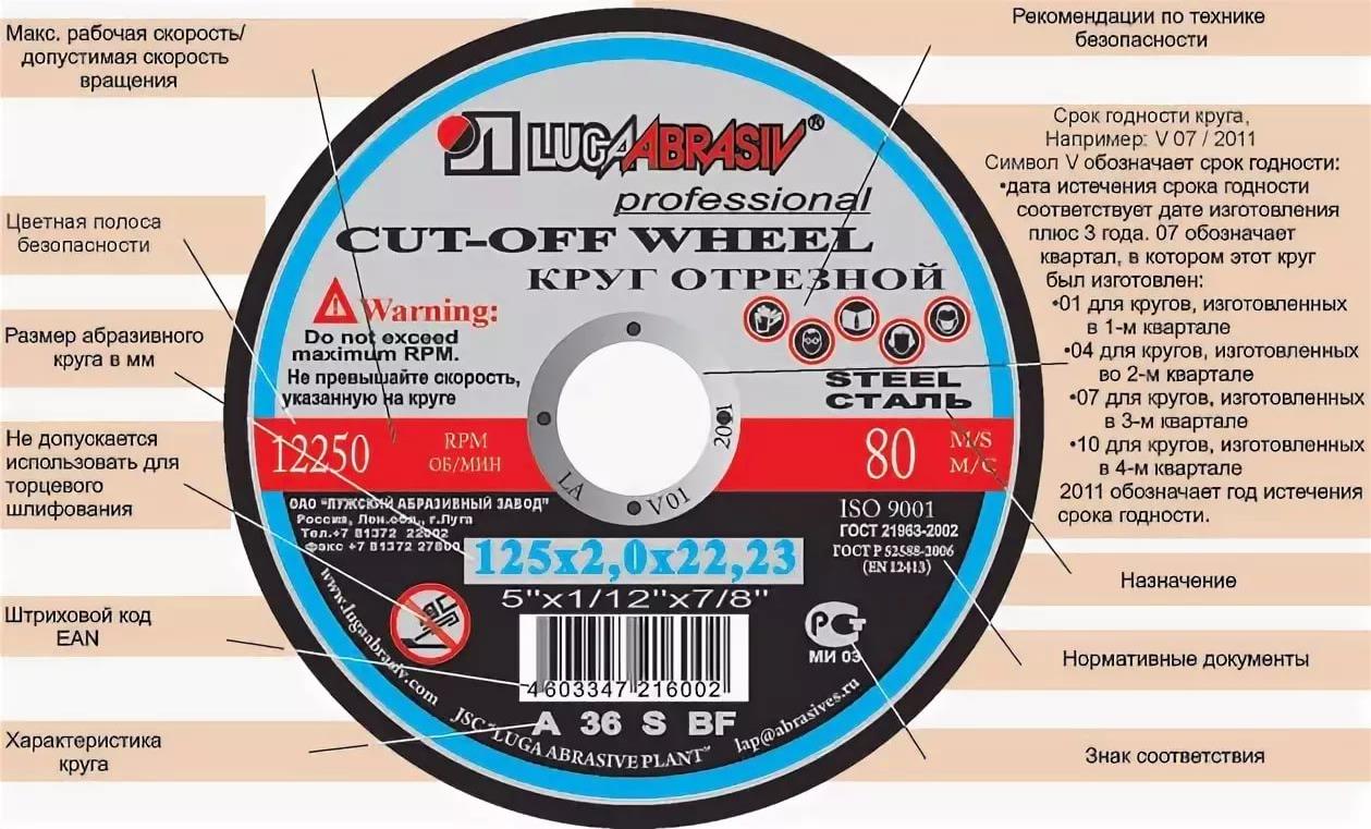

    #156260
    Akor wrote:
    Ромашкин wrote:
    вот интересная разметка — показывает сколько оборотов дает круг с уменьшением диаметра>
    По моему это уменьшение диаметра по ходу расхода диска, которого хватает на 55 каких-то номинальных отрезов. Ps а срока годности так нигде и нет
    и вот тут есть
