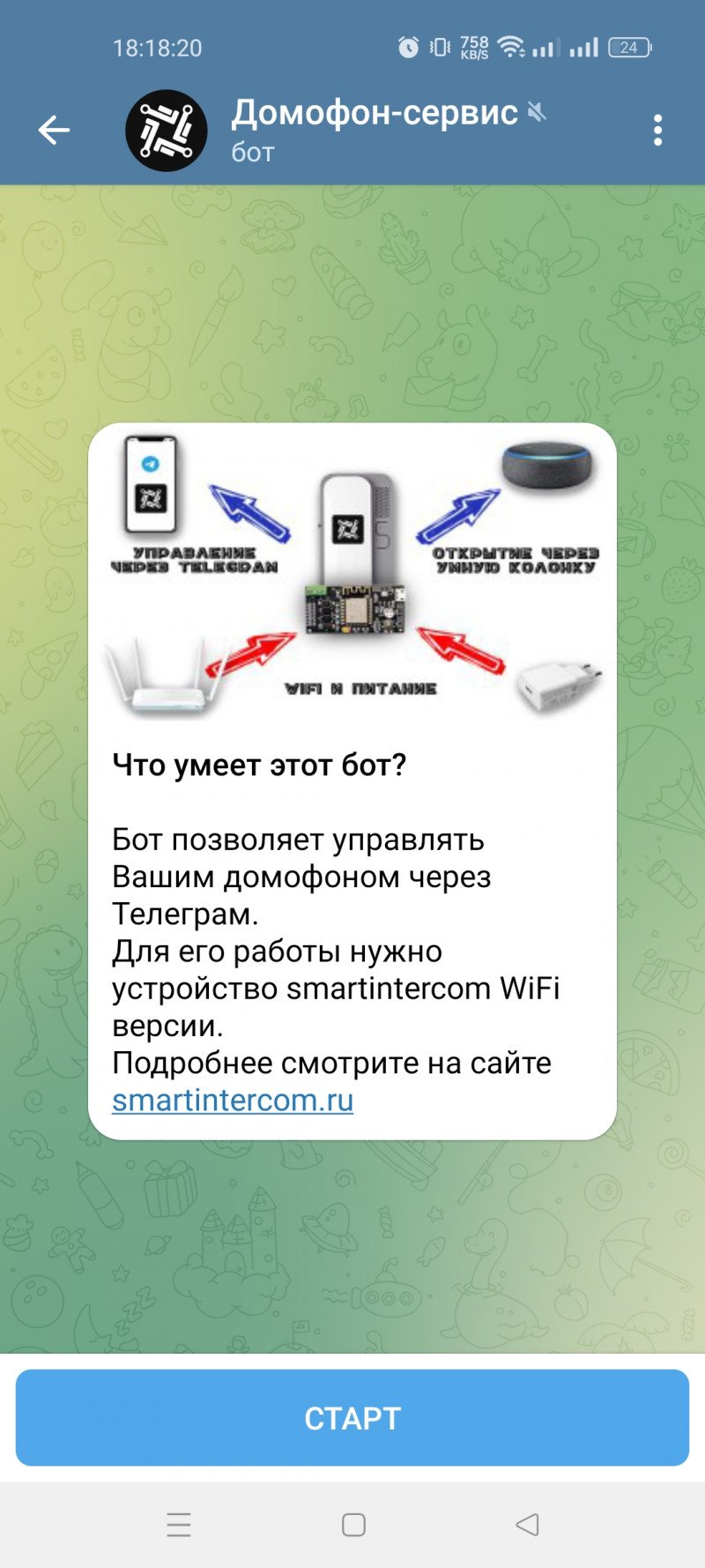

    Далее можно приступать к привязке к Telegram и Алисе. Если еще не включили «управление облаком», то тут его придется активировать. Можно воспользоваться информативной библиотекой SmartIntercom Wiki.
    Настройка Telegram уведомлений позволяет видеть все запросы на открывание двери. Многие используют мессенджер Telegram для работы. Теперь контролировать звонки в двери будет проще.
