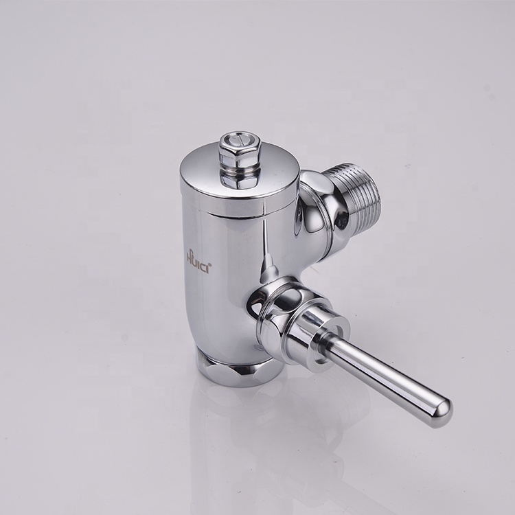

    На работе поставили  флаш‑клапан (flush valve ) — никакого бачка и сразу все смывает как из брансбойта.
    Вода под давлением из системы сразу подаётся в унитаз мощным потоком.
    Бачок для накопления воды не нужен.
