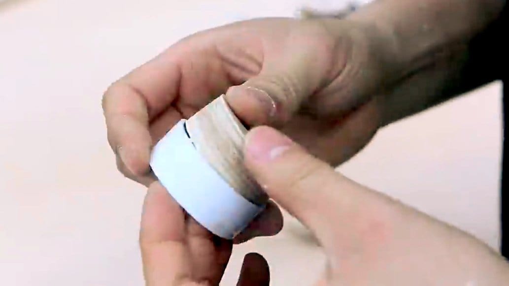

    Затем нарезаются два кольца из ПВХ трубы диаметром 40 мм. Заготовки должны иметь длину 18 мм.

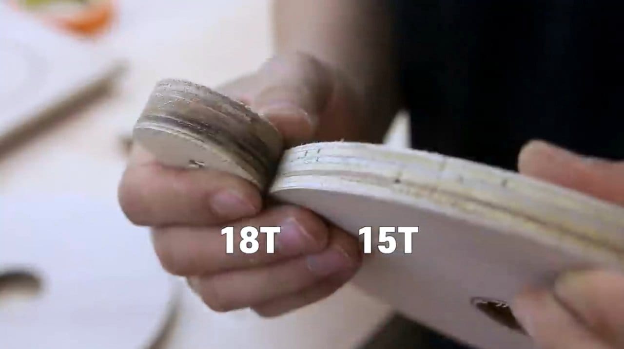

    Теперь нужно сделать диск из 18-мм фанеры. Чтобы избежать образования сколов, автор наклеивает на обратную сторону фанеры малярную ленту.
    Кругляшки вырезаются обычной коронкой по дереву диаметром 40 мм.
    Диаметр заготовок подгоняется ко внутреннему диаметру ПВХ трубы на ленточном шлифовальном станке. Тонкая шлифовка выполняется вручную.
    В итоге толщина вставки будет больше ролика на 3 мм.
    На эти детали надевается оправка из ПВХ трубы.

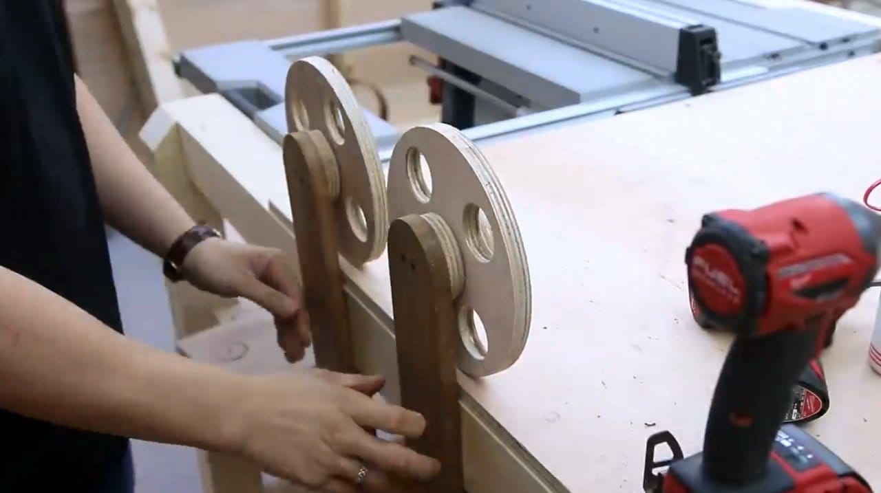

    Теперь и будут нужны остатки от роликов, это диски диаметром 60 мм.
    Все детали готовы, и монтаж деталей крепления ролика будет осуществляться в такой последовательности.
    Первый диск и вставка с пластиковым ободком приклеиваются к держателю, и дополнительно фиксируются нейлером.
    Только после высыхания клея, и шлифовки приклеивается и прибивается гвоздями наружная шайба.
    Конечно, это соединение нужно будет усилить тремя саморезами, вкрутив их через все шайбы в держатель.
    Готовые ролики отлично сбалансированы, и катаются даже по краю верстака без всяких рельс.

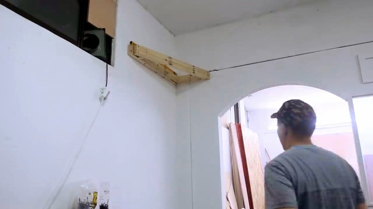

    Рельсы будут расположены под углом около 115 градусов друг к другу. Для монтажа первого рельса потребовалось сделать треугольную раму из досок, и закрепить ее в углу.
    Рельс прижимается к конструкции струбцинами, и выравнивается по уровню. После этого он прикручивается к доскам.

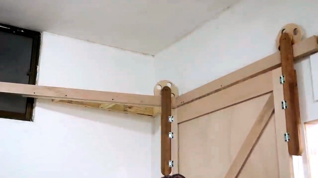

    Зафиксировав створку в вертикальном положении, автор прикручивает подвесы к верхней ее части.
    Для этого используются три обычные дверные петли. Сначала прикручивается верхняя и нижняя, а затем — центральная.
    Таким же способом соединяется с подвесом и второй край.
    На концах рельс нужно установить стопорные блоки, предотвращающие соскакивание ролика.

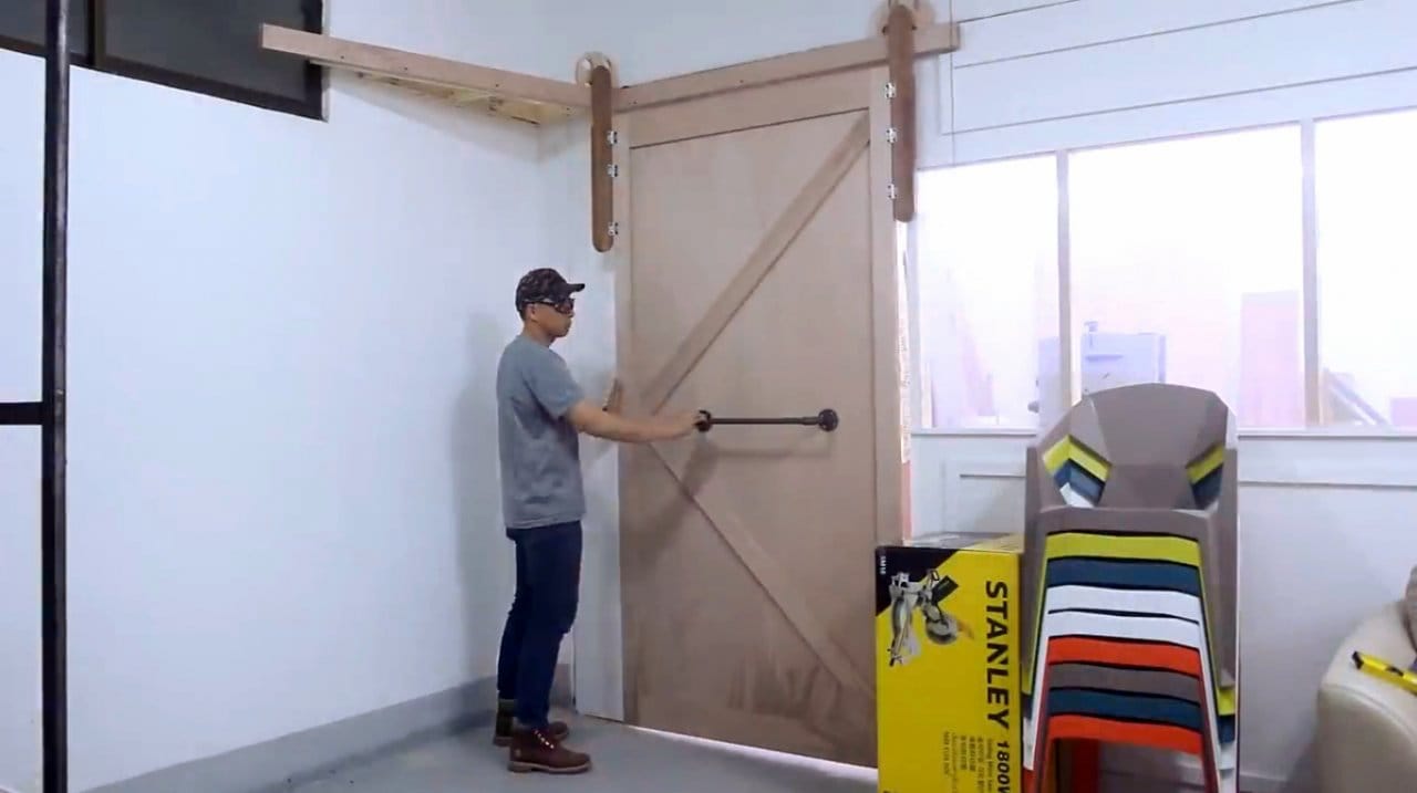

    Вот таким образом будет закрываться дверь.
    Зачем же был сделан такой угол между рельсами? При таком расположении, дверь достаточно толкнуть одной рукой, и она закроется!
    В случае с 90-градусным вариантом, дверь придется закрывать и открывать двумя руками.
