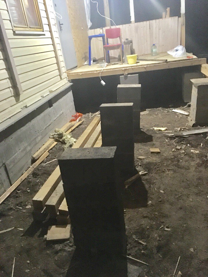

    АватарHizenberg
    А в этом случае что делать — выправлять или выкапывать?
    #100691
    mob123mob123
    • Березкино
    в этом случае я бы подумал что будет с другими
    #100692
    А причина?
