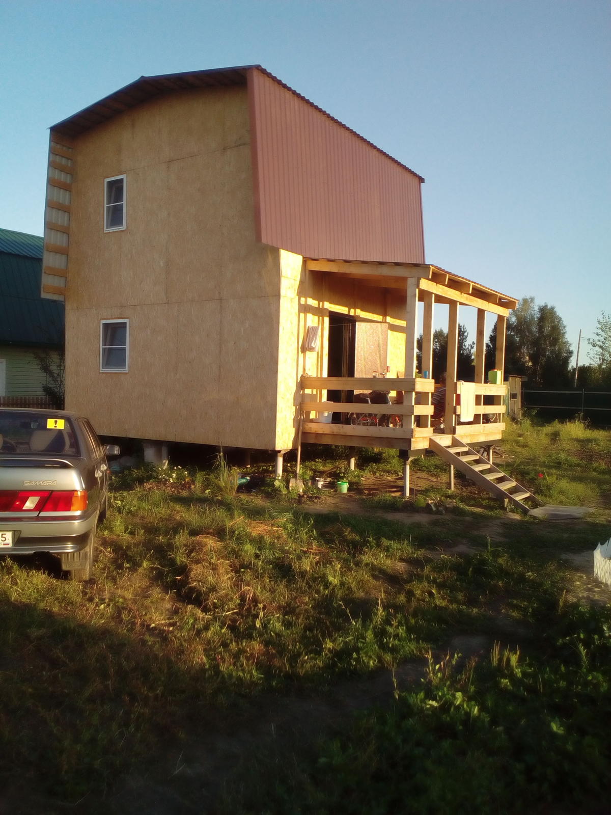

    Имеется осб-фасад вроде вот такого:
    Надо покрасить весь фасад акриловой краской.
    Стремянка есть, но она маленькая. Лестницу длинную покупать — по бюджету не устраивает.
    А если покрасить кисточкой с удлинителем? Привязываем на кисть палку-удилнитель.. и сразу вопросы. Как макать кисточку в банку? Можно ли будет размазывать подтеки на высоте? И вообще получится ли ровно?

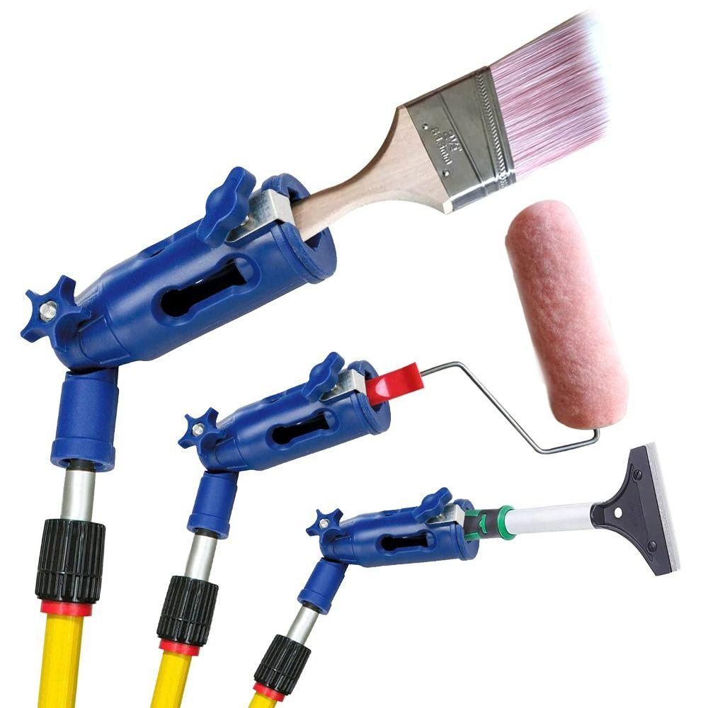

    китайцы даже продают
    Как вам идея с кистью с удлинителем — совсем треш или рабочая?
    #105512
    … и сразу вопросы
    Ви собрались стену кисточкой красить ?   вообще-то есть валики, их макать даже на палке несложно
    #105513
    АлькаАлька
    с земли палкой не достанете,со стремянки-это крайне неудобно и несколько опасно. что-то городить все равно придется. палка спасет метра на 3 .нужны и кисть,и валик

    #105515
    WasilWasil
    Красил валиком с 4,5м рукояткой. Уже тяжело, длиннее смысла не вижу.

    АлександрАлександр
    красил с прислоняемой лестницы, на уровне 3м, ведро в низу…
    Покрасил не спеша 32 п.м. стены второго этажа высотой 2,5 на высоте 3м за три дня.
    #550640
    АлександрАлександр
    валиком, с телескопической ручкой 3,5 метра. качество приемлемое
    #550642
    АлександрАлександр
    ваш дом можно за день и грунтовкой и краской махнуть. глаза боятся, а руки делают…
    #600521
    АватарЕвген 722
    Ровное покрытие кистью с удлинителем получить сложнее, чем валиком. Могут оставаться полосы и разводы. Чтобы минимизировать этот эффект, используйте качественную кисть с мягкой щетиной и работайте перекрывающими движениями
    Аренда строительных лесов или вышки-туры. Это может быть дороже, чем покупка лестницы, но обеспечит более безопасный и удобный доступ ко всему фасаду.
