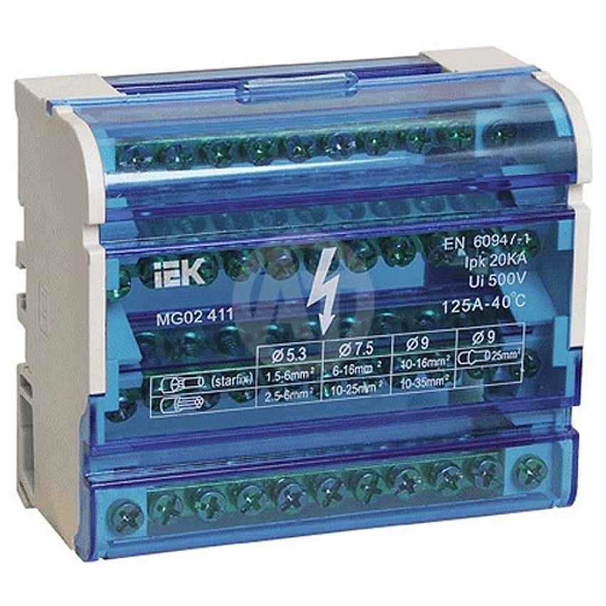

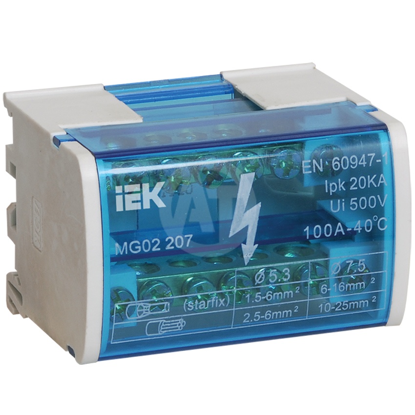

    Так  я бы поставил кросс-модуль для удобства коммутации, у ИЭК-а назыаается шина нулевая в корпусе, ШНК, бывает 2*7 и 2*11 и 4*7 и 4*11
    Выглядит вот так  или так
    И ящик бы поставил железный
    что-то негатив у меня от таких модулей коммутации. Когда навтыкал в половину дырок там внутри уже такой узел что не повернуться. Может чего не так делал, но от использования отказался. Да еще всякий контакт чуток греет, а их там, под этой пластиковой коробочкой…. А если какой греет посильнее — планка поплыла на соседнюю…
