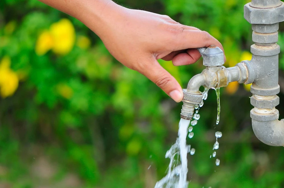

    1.Проверить водопровод
    Если зимой дача была законсервирована и не действовала, то начать стоит с проверки водопровода. Это самое сложное, долгое и важное мероприятие.
    • Продуваем трубы. Воздушные пробки, мелкий мусор — потоку воды ничто не должно мешать. Для этого используем специальные насосы или воздуходувки и садовые пылесосы.
    • Проверяем состояние сливных ям и отстойников. Убираем листья, ветки, засоры, при необходимости откачиваем излишки воды.
    • Оцениваем состояние всего сантехнического оборудования. Если у вас есть уличные краны, их нужно внимательно осмотреть: ржавчина, трещины, любые мелкие механические повреждения следует сразу устранить.
    Если для обмотки резьбы вы использовали паклю, то лучше заменить ее на тефлоновую нить или ленту. Дело в том, что между паклей и металлом на резьбе может образовываться ржавчина. Рано или поздно это приведет к тому, что оборудование выйдет из строя

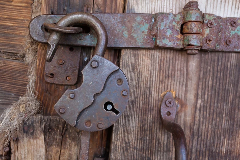

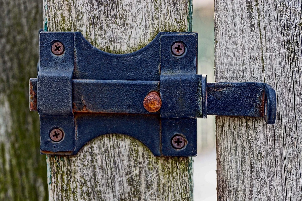

    5.Привести в порядок защелки, щеколды, замки
    Главный враг всех металлических изделий — ржавчина. Наждачной бумагой обрабатываем все поврежденные поверхности. Замки в обязательном порядке продуваем и просушиваем в помещении. После такой сухой бани их можно смазать маслом, оцинковать или покрыть цветной стойкой эмалью.

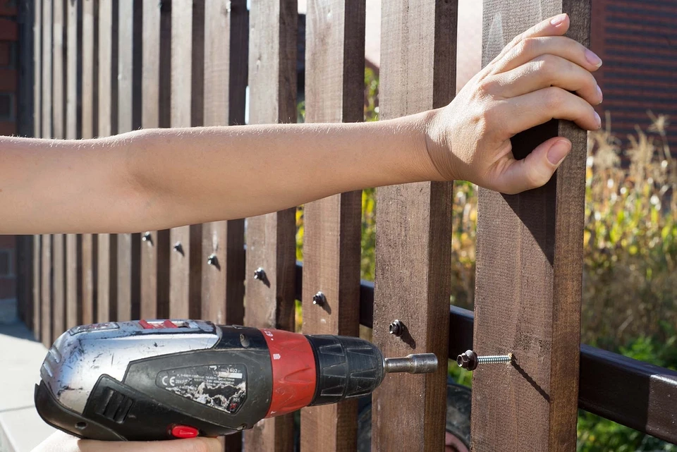

    7. Укрепить забор
    Почему водопровод стоит в начале списка, а забор в конце? Потому что с покосившимся забором пару дней вы протянете. А неисправный водопровод грозит куда более серьезными неприятностями.
    Чек-лист: 8 шагов, чтобы привести дачу в порядок к новому сезону
    Укрепляем проблемные места с помощью цементного раствора (цемент разводится с песком и водой в соотношении 2:1:1). Деревянную и металлическую поверхности обновляем стойкой к выгоранию, универсальной эмалью VIXEN.
    При использовании быстросохнущей алкидной эмали, как и при использовании краски, поверхность предварительно грунтуют. Делается это для того, чтобы улучшить сцепление краски с материалом.

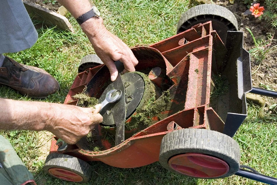

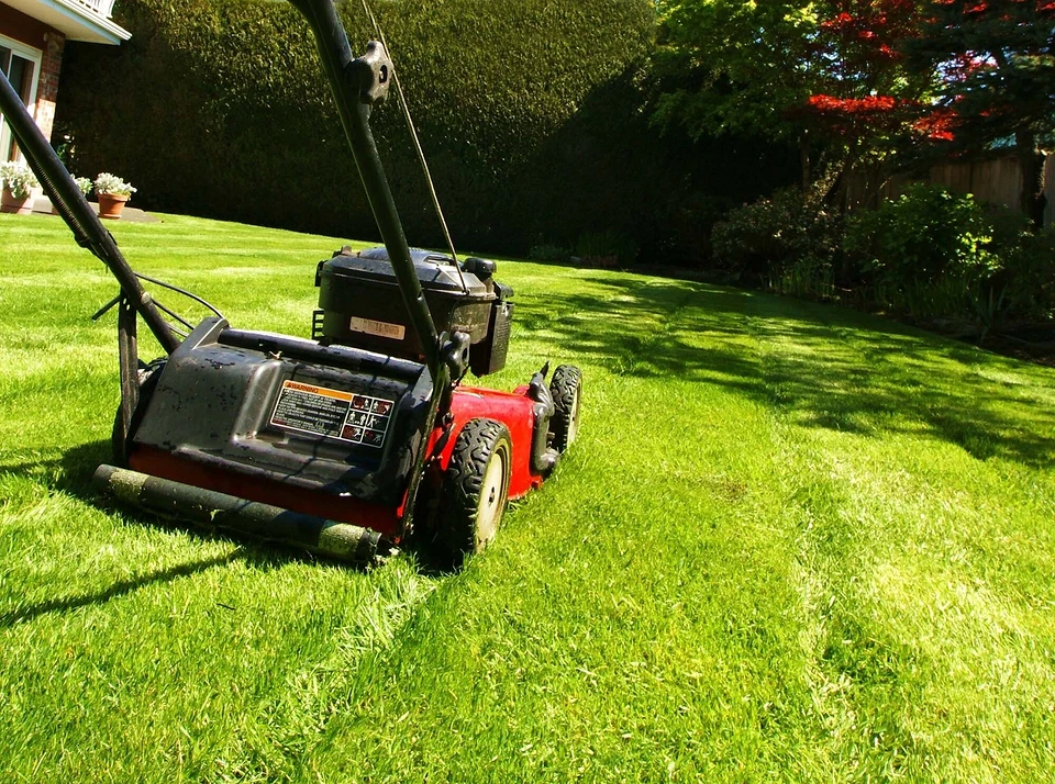

    8.Проверить дачную технику
    Газонокосилки и триммеры в мае не нужны. Но это не значит, что их можно оставить без внимания. Проверяем, чистим, затачиваем ножи, смазываем маслом металлические детали, как и обычный садовый инвентарь.
