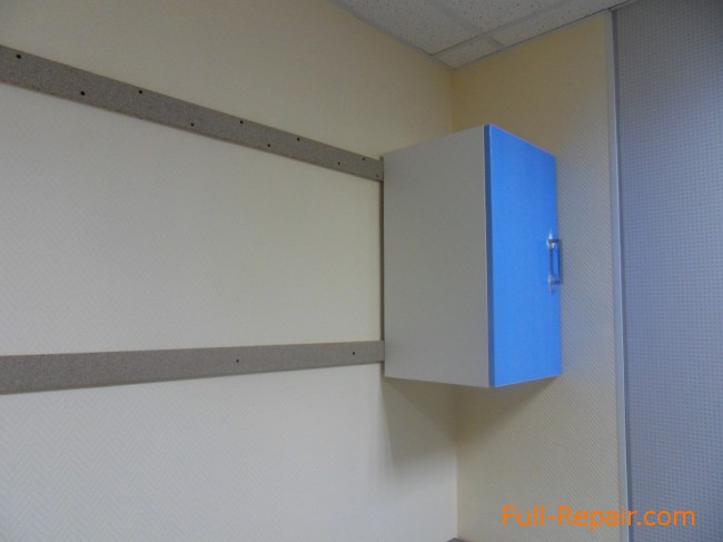

    АватарМебельщик
    Евгеша wrote:
    При монтаже навесных кухонных ящиков на din рейку, ее надо резать кусками под каждый ящик, или одну — на всю длину?
    Просто если одну на всю длину, то ящики висят с наклоном.
    Здравствуйте!
    Давайте я расскажу как надо и как можно

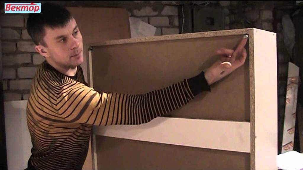

    Если делать по уму, то ящики должны быть запазованы с задней стороны и в эти пазы вставлена ДВПО. Паз проходит на расстоянии 16мм от заднего края детали.  Что это даёт? Это даёт возможность прижать весь верхний модуль к стене, чтобы избежать того самого наклона. В этом случае, монтажная планка ломается на отрезки по сантиметров 6 (на фотографии выше, это два деления) и каждый ящик вешается отдельно на две такие полоски. Это более трудоёмко, но гораздо более эстетично и, как говорится, по букварю.
    В сборе ящик выглядит вот так (можно поставить ребро жёсткости, если модуль большой (этим и обусловлен отступ от края детали 16мм). Правда на этой фотографии ребята почему-то не закромили задние торцы. Так не должно быть.)

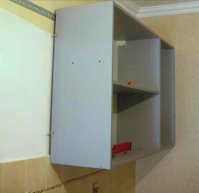

    Если паза в вашей мебели не наблюдается, а заднюю стенку набиваете просто гвоздиками или скобами, то тут нет смысла париться с кучей кусочков, а просто очерчиваете предполагаемые края ящиков и ставите в это место отрезок монтажной планки размером, как на фото (т.е. под три самореза). Можно больше или меньше, но мне кажется это оптимальным.
    Ну и последний вариант вешать на общую монтажную планку. Но тут, я считаю, это не так необходимо, если стена капитальная (не гипс и т.п.). Т.к. если у вас вырвет те шурупы, которые находятся непосредственно под кухонной навеской, то остальные и подавно отскочат из-за образовавшегося плеча.
