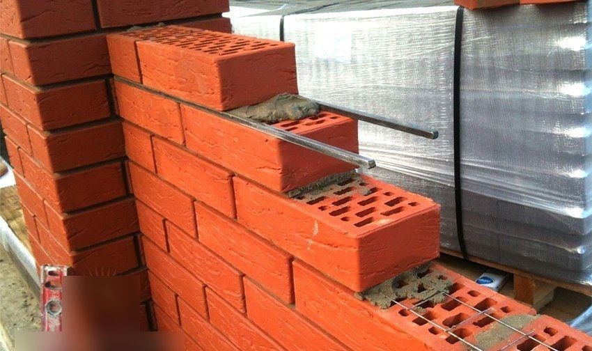

    А что значит кладка под квадратный пруток?
    #201980
    #201981

    Жесть какая-то, а не кладка.
    Уважающий себя каменщик такой фигней заниматься не будет.
    Чисто узбекская придумка.

    Хорошо я не каменщик. Буду экспериментировать. Вообще каменщики сами не хотят под пруток, т.к. шов ближе к идеалу, и возьни больше с лишним девайсом…
