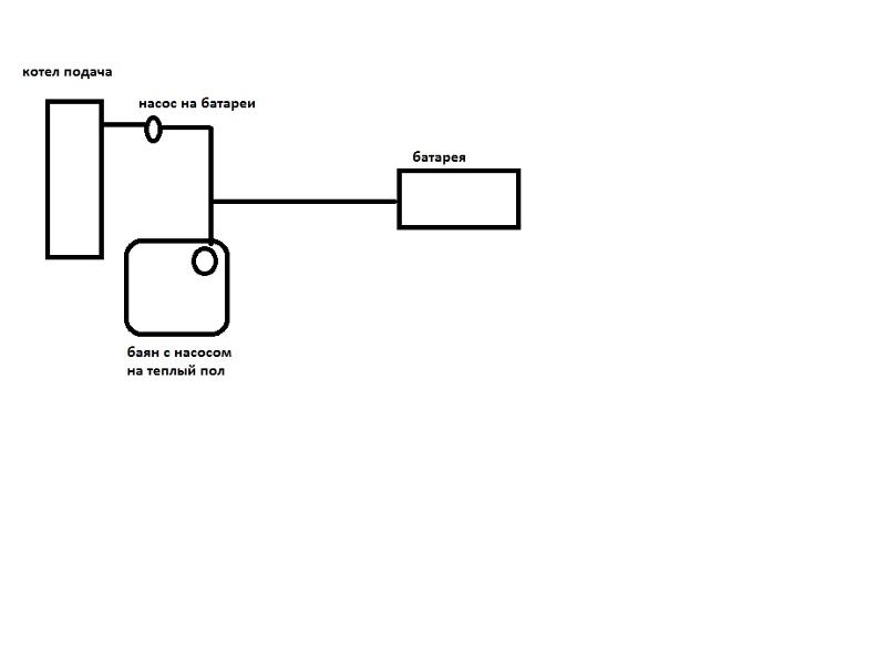

    2 насоса стоят в системе. Один сразу на подаче на случай если нужно греть батареи. Второй насос стоит на баяне на теплых полах. Он берет воду из котла, которая идет через первый насос.
    Если отключить первый насос то полы будет греть второй (на баяне)? сможет протянуть воду через первый насос? Байпаса нет ((

    #190653
    вопрос скорее в том, насколько отключенный насос на линии мешает (затрудняет) ток воды. Скажем Вило на трубе 3/4
    #190654
    Никогда не видел в техн характеристиках насоса показатель собственного гидравлического сопротивления. Может и не вчитывался, не заметил. Этот показатель должны предоставлять производители насосов. Если его в тех паспорте нет, то скорее всего надо принимать его гидросопротивление равным Ду соответствующего трубопровода…. или насоса. И учитывая малые габариты насоса, по всей видимости собственным сопротивлением насоса пренебрегают. Либо брать сопротивление аналогичной арматуры. Например вентиля.

    Не вводите людей в заблуждение. Любой гидравлический центробежный насос при заторможенном роторе лишь создает незначительное гидравлическое сопротивление, но никогда не замыкается.
    Возьмите любой циркуляционный насос с полки- и просто дуньте в патрубок — вопросы сами отпадут.
    Специальную дугу в обход насоса типа байпаса — делать нет необходимости.
    НО владельцев ттк надо предупредить, что   РБ у ТТкотлов нужно ставить не на обратку, а на разгонный стояк — во имя гравитационной циркуляции 🙂

    Через насос — вполне вероятно. Но надо понимать, что даже кусок трубы имеет гидравлическое сопротивление. Весь вопрос в его достаточной величине. А точнее, о сумме всех величин сопротивений по системе. Тут чуть, там чуть…. А 10 «чуть» совсем не чуть.
    Так же необходимо помнить, что по правилам монтажа перед насосом необходимо ставить фильтр. Величина его загрязненности — переменная. Именно поэтому и выносят насос на байспас, а не из-за того, что в него дуется…
    #535168
    А если еще подумать о необходимых диаметрах трубы на входе и выходе из котла для необходимой, эффективной работы ЕЦ (чаще всего это Ду50, из соображений «надо больше и выше» для организации необходимого перепада давлений), при этом вкорячить в эту магистраль насос Ду25, на какую величину необходимо напряч пресс, чтоб дулось в него с той же силой, без потери эффективности, то мысль о байпасе окажется очевидной.
