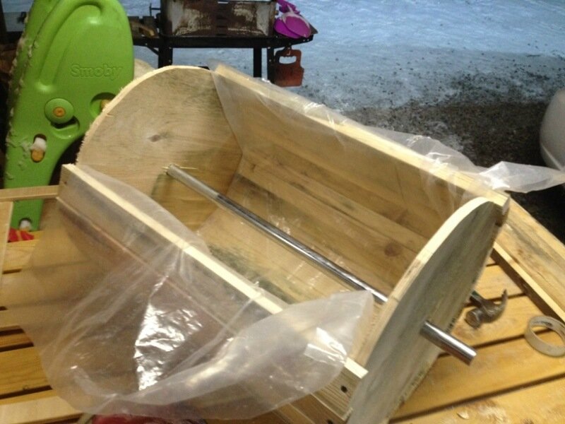

    Поделюсь одним девайсом, который сделал на выходных. Кратенький фотоотчет.
    В позапрошлом году ежедневно (ну почти ежедневно) чистил снег от дома до бани. Честно сказать, это напоминает борьбу с ветряными мельницами. Даже, если не было снега, но был ветер, тропинка заподлицо покрывается снегом.
    В прошлом году товарищ посоветовал сделать утаптывалки на ноги. Я сделал. Вот фото той утаптывалки (одна осталась). Одеваешь (привязываешь) их на ноги и два три раза туда обратно по тропинке. Утаптывать получалось, но как-то неудобно снимать, одевать, ходить как обкакавшись, производительность низкая.
    В этом году я решил модернизировать конструкцию. Смотрите, что получилось.

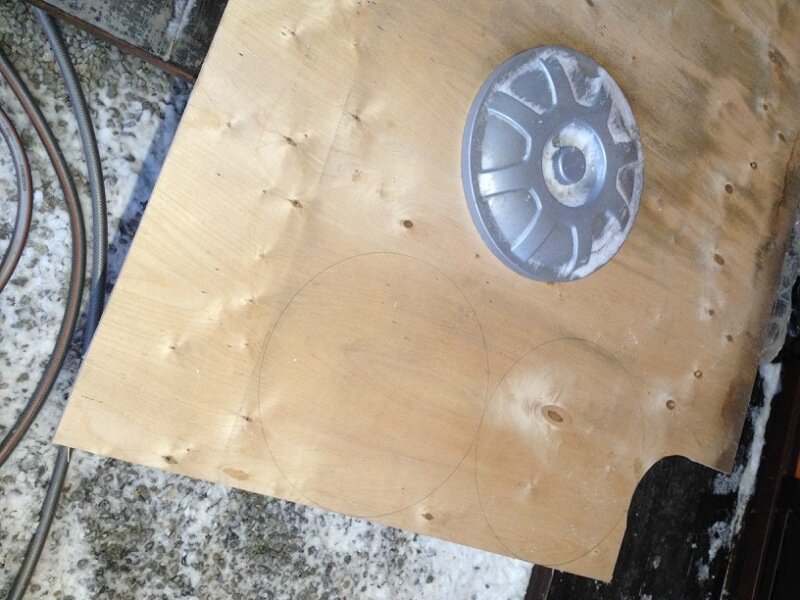

    Берем фанеру толщиной 12мм и крышку от ведра. Рисуем.

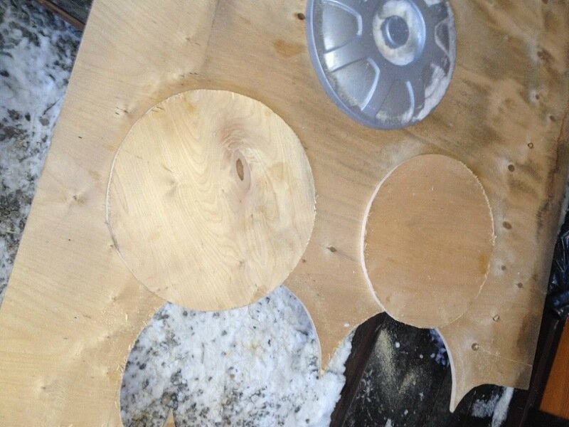

    Вырезаем

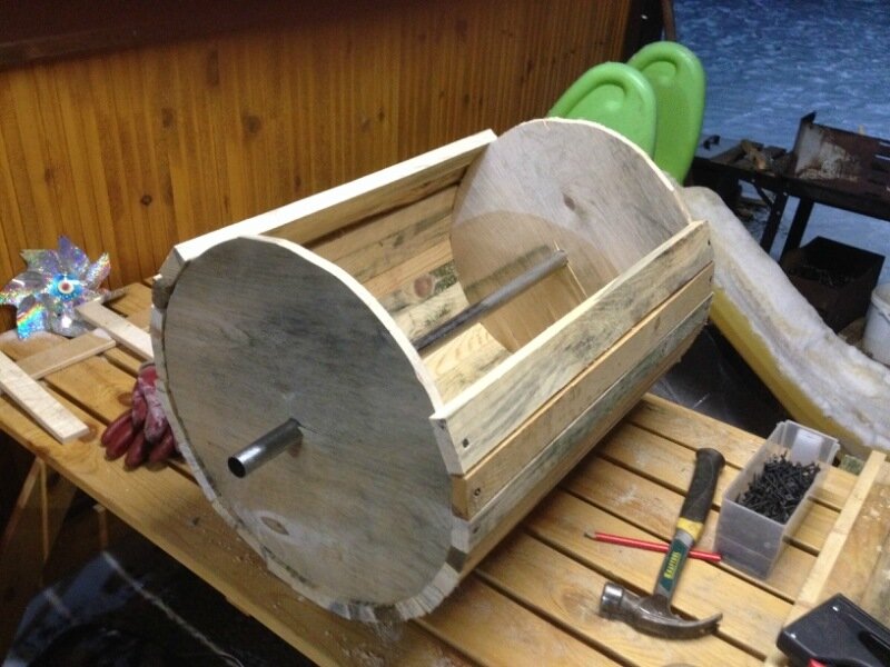

    Берем кучу досточек и саморезов и крутим.
    Вставляем ось — хромированная палочка, которая осталась от шкафа.

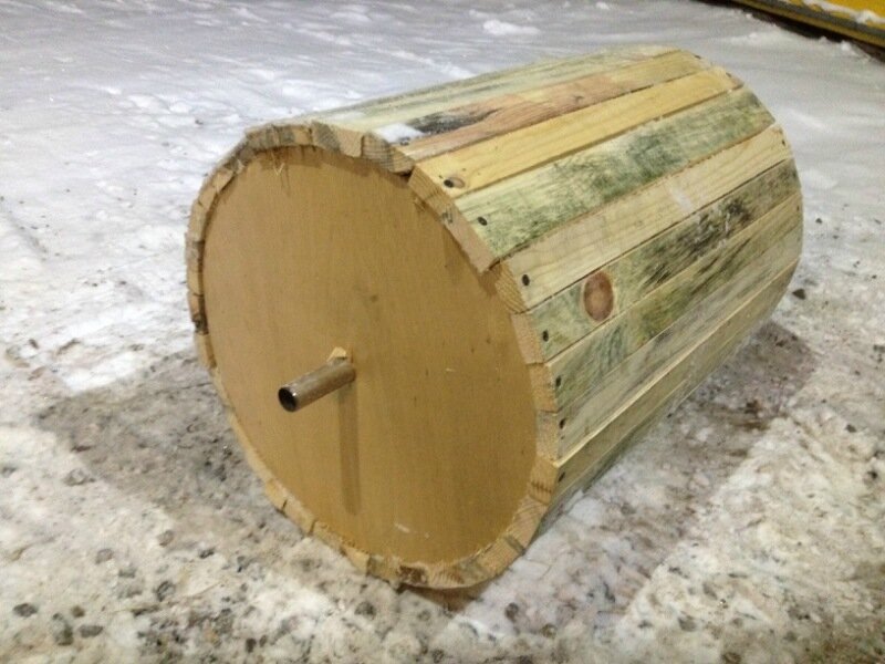

    Внутрь полиэтилен, чтобы песок не убежал.
    И засыпаем кг 70 песка (скрёбем замерзший из мешка)

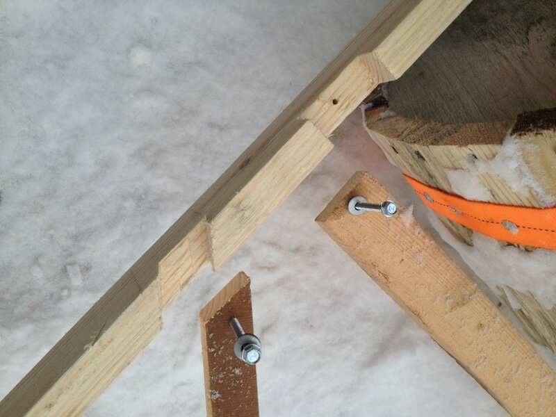

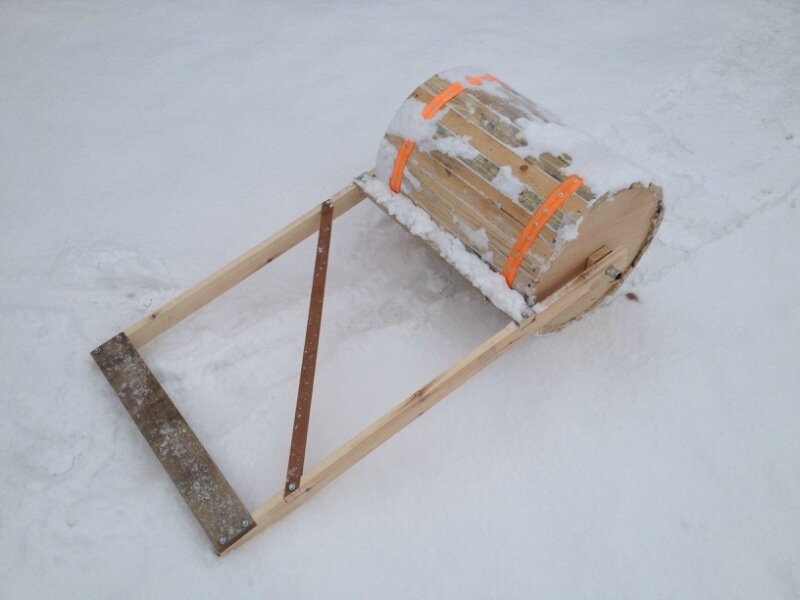

    Для прочности обматываем строп лентой. Саморезим.
    Делаем ручку.
    Вуаля. Укатывалка готова!
    Приминает хорошо. Результатом доволен (бюджет конструкции рублей 100 : ).
