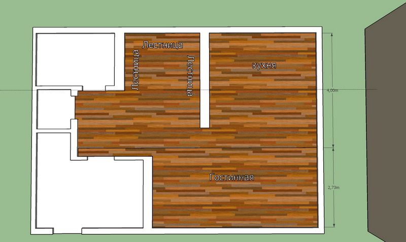

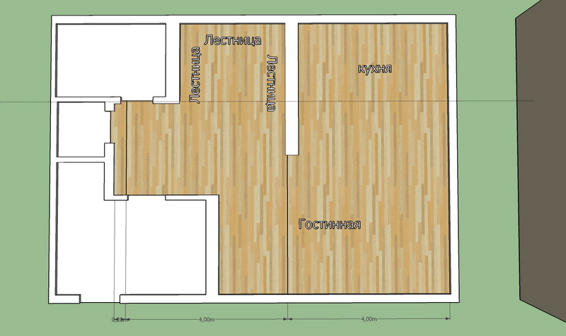

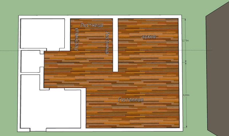

    Какой вариант более приемлим? Вариант с шириной 3 и 3,5 не стал рисовать, смысл особо не меняется. Шов по середине и мне это не особо нравится.
    2:
    3:
    #170984
    По мне первый. Но швов можно не бояться, если имитация доски. У меня стык в стык на двусторонний скотч — с лупой искать надо среди "досок"

    Немного перекроил 1й вариант. Так вроде оптимально.
    #170986
    а рисунок направленный? в какую сторону полосочки хочется?
    ИМХО хорошо сваренный шов должен быть не особо виден.. так что перивичнее — дизайн и расход материала..
    + можно ли взять ширину более 4м?

    Это я уже с учетом обрезков посчитал. На последнем варианте обрезок 3,3м2 (на 1700руб). Совсем не критично. По цене линолиум 24000р против ПВХ 37000р

    если поизвращаться —
    допускаю вариант№1 со смещёнными всеми швами на 25см влево..
    т.е. стык 1 — под лестницей вдоль перегородки, стык 2 — вдоль самой правой стены (для случая — если она заставлена мебелью)
    без извращений — 1й оптимизированный вариант вполне хорош

    При раскрое надо учитывать рисунок. У рулонов разной ширины могут не совпадать крайние части рисунка, а значит надо будет часть отрезать, что уменьшит ширину рулона.
