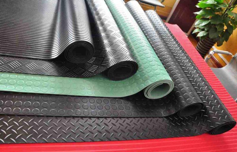

    Справка! Релин — это специализированное напольное покрытие, представляющее собой резиновый линолеум, который изготавливается на основе синтетических и натуральных каучуков. Он выпускается в виде рулонных полотен толщиной обычно от 3 до 6 мм, но встречаются варианты и до 10–15 мм.
    Ключевые свойства релина:
    Резиновый линолеум релин
    Высокая прочность и износостойкость — выдерживает интенсивные нагрузки и длительную эксплуатацию.
    Эластичность и амортизация — хорошо гасит удары и вибрации, снижает усталость при длительном хождении.
    Влагостойкость — не боится воды, легко моется, устойчив к действию бытовых и промышленных моющих средств.
    Низкая теплопроводность и шумоизоляция — помогает сохранять тепло и снижает уровень шума.
    Химическая стойкость — специальные виды релина применяют в помещениях с агрессивными реагентами.
    Безопасность — не скользит (часто имеет рельефную поверхность), пожаробезопасен, экологичен, не выделяет вредных веществ.
    Области применения:
    Релин – прекрасное сочетание безопасности и практичности ...
    Помещения с высокой проходимостью: аэропорты, вокзалы, спортзалы, школы, больницы, рестораны, гостиницы, гаражи, лифты.
    Производственные и лабораторные помещения, включая те, где требуется антистатическое покрытие.
    Места с повышенной влажностью и требованиями к гигиене.
    Виды релина:
    Двухслойный: верхний слой — износостойкая резина, нижний — амортизирующий слой из резиновой крошки или стирольного каучука.
    Антистатический: применяется в электро- и радиотехнических помещениях, лабораториях, серверных.
    Рельефный: с монетным или другим противоскользящим узором для повышения безопасности.
    Трёхслойный: с дополнительным слоем вспененного каучука для улучшения тепло- и звукоизоляции.

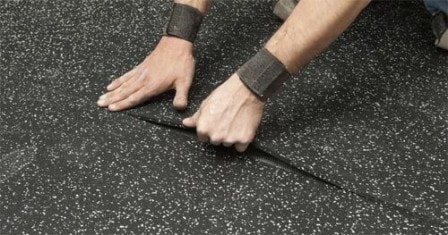

    Монтаж релина аналогичен укладке линолеума: пол должен быть ровным, материал укладывается на специальную мастику, швы герметизируются битумными составам
